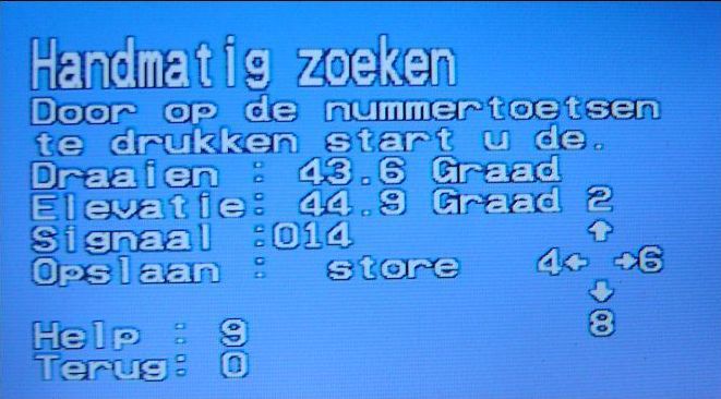

Maja , onlangs met zo'n oude Oyster aan het stoeien geweest .
Als de analoge zenders weg zijn , gaat het niet meer automatisch.
Je zult via het menu een elevatie stand moeten instellen waarbij je rekening moet houden met de standplaats en de gekozen sat positie .
Daarbij moet je de eventuele scheefstand van de camper incalculeren .
Vervolgens middels een kompas de globale richting bepalen en via het menu de schotel verdraaien tot je signaal hebt .
Het snelst reageerd waarschijnlijk een satfinder alleen zul je nog moeten kijken of je werkelijk beeld hebt van de juiste sat .

Bij het autm. zoeken gaat de schotel op een elevatie staan die geld voor de regio die je in hebt moeten geven .
Dan zoekt ie op een fta zender (ook ingegeven) , als er een VIDEO signaal gevonden word (waarschijnlijk behorend bij die zender) , gaat hij fijn afstellen .
Bij digitale kanalen duurt het langer voordat het beeld komt en dan is hij de gewenste satelliet al voorbij .
Dit is misschien nog op te lossen door de azimuth motor een veel lagere spanning te geven zodat hij heel langzaam draait .
Omdat er helaas geen schema van de stuurunit is te vinden , is ook het punt waar het video signaal word aangeboden (door mij) niet te vinden .
