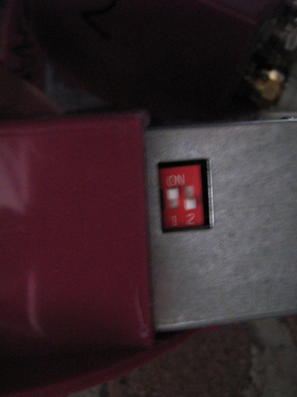

dannyboy Geplaatst: 20 februari 2012 Geplaatst: 20 februari 2012 Heb nou in mijn beleving alles geprobeerd, maar zie ik mss iets over t hoofd? Vu+ Duo icm Visiosat, emp centauri 9/1 (de P168 W2 versie met behuizing, waarbij de aansluitingen allemaal onder zitten, met een dipswitch), lnb's genummerd van 1 t/m 5 (42, 28, 23, 19, 13). Tuner ingesteld op geavanceerd. LNB nummer je door en die is gekoppeld aan Uncommitted Diseqc commando (input 1, etc..), verder alleen Diseqc modus op 1.1 overal. Precies zoals dat overal staat op t net! De dipswitch op 1.1 (de linker boven en de rechter onder geschakeld) Resultaat: alleen op 23 beeld.... Als ik de switch weg haal en direkt per LNB aansluit op de receiver, heb ik overal beeld. Het ligt dus niet aan de afstelling! Zodra de switch in beeld komt, ontstaat dit probleem. Heb ook al een ander exemplaar vd EMP geprobeerd. Vervolgens een 10/1 switch van SAB. resultaat nada... Heb de box opnieuw geflashed en de henksat settings er opnieuw ingeknald. Had ik daar iets moeten doen wellicht? Of bij de instellingen vd image (resolutie etc..)? Klinkt allemaal stom, maar als je t niet meer weet, denk je maar aan alles. Is mijn Vu mss kapot? Het is een schakel probleem, zou je denken.. Wie weet nog iets? PS Let niet op de aansluitingen op de switch, daar was t nog anders aangesloten. Vu+ Duo, Smart Smartmeter, Satlook Digital, Visiosat Big Bisat 28E-1W

mebo870 Geplaatst: 30 april 2012 Geplaatst: 30 april 2012 afgaande op de foto staan de dipswitchen toch verkeerd om. Diseqc mode 1.1 is: 1 naar boven (1) 2 naar beneden (0) The key to happiness. Stay away from idiots
satencom Geplaatst: 1 mei 2012 Geplaatst: 1 mei 2012 Ik denk wel dat dannyboy ze wel goed heeft te staan Voor de 16/1 moet je dit gebruiken als Diseqc 1.1 instelling DIP1 = ON : DOWN DIP2 = OFF : UP DIP3 = OFF : UP DIP4 = OFF : UP Als je het goed hebt in ingesteld, de ontvanger even van de stroom halen, ander werk het nog niet Volgens de wet van Bartjens moet het kunnen En met de vriendelijke groeten Hendrik En Is je Probleem opgelost? Help anderen door te vertellen hoe je dat hebt gedaan.

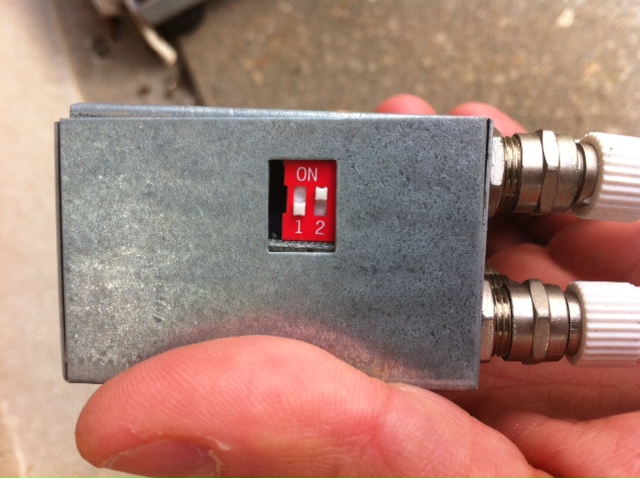

Gerard 76 Geplaatst: 5 juni 2012 Geplaatst: 5 juni 2012 Hier exact dezelfde EMP 9/1 W2 switches...werken vlekkeloos en snel. heb ff een plaatje van de instellingen van m'n dipswitches erbij gedaan... 1 = naar boven, 2 = naar beneden. DiSEqC 1.1 (let op m'n handtekening) Op de foto van dannyboy staan ze net andersom,en dus niet goed.
