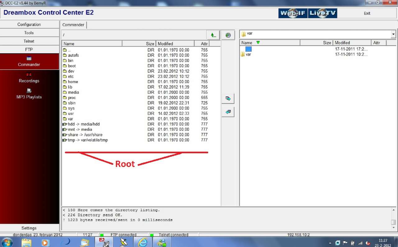

Waar heb je die gevonde en op hoe manier heb je dit gedaan?
Is het een ipk bestand? dan moet je die in de root zetten en dan via softwarebeheer/installeer lokale extenties. en dan kies je internal flash daar zou hij dan moeten staan en klik op het bestad zodat er een vinkje voor staat en druk op de groene knop. en zo zou het moeten lukken.

Nee is een zogenaamd FW-bestand
Maar waar in de root te plaatsen?
Nee zo werkt het niet!!
Je hebt ook veel meer bestanden nodig dan de file dvb-usb-dib0700-1.20.fw
Eerst een andere image installeren op je box flashen en dan de nodige driver downloaden via het menu -> applicaties. (druk dan op de groene toets)
Bij OpenPLi 2.1 is dat de driver: dvb-usb-dib0700 (1.0-r3)
