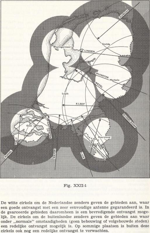

De getoonde kaart is portable outdoor dekking. Ik neem aan met de actieve KPN antenne op de grond. Dat is heel iets anders dan met een yagi antenne op 10 meter hoogte. Wat is de threshold van deze kaart? Ook 48dBuV zoals bij de kaarten van TVscan? Ik had in Borne (>70 km) op 8 meter hoogte met een antenne van 10dB op zolder een superstabiele marge van 6dB. Met dezelfde antenne buiten (ook 8 meter) zelfs 16dB. Wat moet er dan achter Emmen aan de hand zijn dat het daar niet zou lukken? Nogmaals de norm voor de publieke omroep is een dakantenne op 10 meter hoogte, hoewel niemand anno 2012 nog een dakantenne gaat plaatsen...
aangepast door OFDM
Dit plaatje is zeker niet met een actieve KPN antenne. Ik ken dit rapport al wat langer maar actieve antennes zijn nergens meegenomen. Alleen kan je lezen dat het een zwakke schakel is. Maar goed, dat is voor ingewijden wel duidelijk, daar heb je dit rapport niet voor nodig ;)

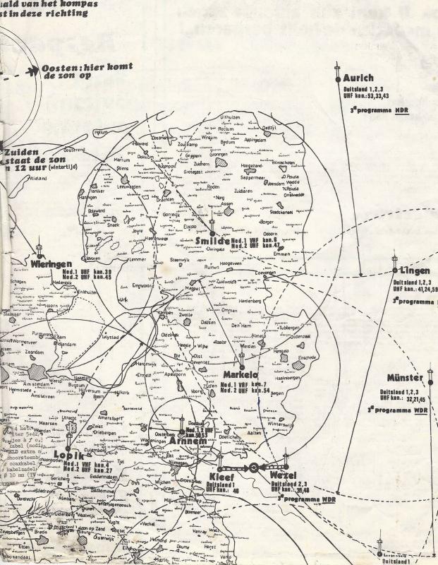

Oeps vergissing. Ik bedoelde ook eigenlijk antenne zonder eigen passieve gain. Ik heb nog wat dekkingskaarten van vroegah gevonden, toen de lucht nog schoon was en ...
