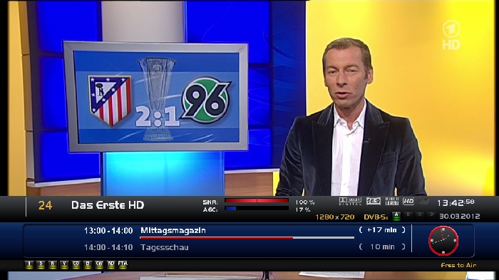

hoi kunnen jullie zeggen of dit goede agc waarden zijn
beeld is prima vind de agc behoorlijk laag 17 %

weet niemand dit
op het internet staan twee tegensprekende dingen
de een zegt hoe hoger hetsnr signaal hoe lager de agc
de ander zegt weer dat het ongeveer het zelfde moet zijn
hoe zit het nu?

AGC, Automatic Gain Control is bedoeld om zwakke(re) signalen te versterken en/of sterke(re) signalen te
dempen, dit laatste voornamelijk om het oversturen van een circuit tegen te gaan. Wikipedia uitleg: --> KLIK <--
Zolang SNR goed is, en BER heel laag is is het AGC getal niets om je druk over te maken.

hoi bedankt
dudelijk de ber is nul en de snr gaat van 87 naar 95 %
beeld is goed
nogmaals dank voor jr uitleg
