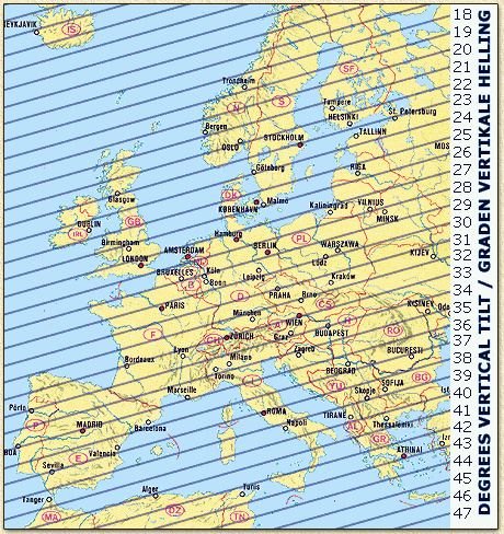

Beste wielewaaltje
Neem in ieder geval een waterpas mee zodat je je campingstatief zuiver verticaal kan zetten. Print het bijgevoegde plaatje uit, zodat je weet hoeveel elevatie je in moet stellen voor de ontvangst van de Astra 1.
Als je het zoeken van de satelliet met behulp van een compas niet zo handig vindt, kun je dit ook doen met behulp van de zonnestand. Dat is niet alleen handig voor de Azimuth-instelling van de schotel maar ook waar je je schotel weg moet zetten i.v.m. eventuele bomen die de ontvangst belemmeren.
Omdat de zonnestand wekelijks iets anders is en zelfs per land verschilt, moet je de tijd van de zonnestand op deze site noteren vlak voordat je weg gaat.
Open deze site: http://www.satbeams.com/footprints
Klik de Astra 19E aan.
Zoom de wereldkaart in naar de plaats waar je je vakantie gaat doorbrengen.
Als voorbeeld doe ik dat nu voor Utrecht.
Klik dan op Utrecht en je ziet dan in een tabel aan de linkerzijde Next Sun azimuth match at: 12:17:28 PC-time.
aangepast door Sprietje
  • Like 1
19 ° E - Astra 1KR Ku-band Europa Beam Afstand tot satelliet: 38.316,1 kilometer Woonplaats: 44.56 ° N 4,5 ° E Elevatiehoek: 36,7 ° LNB Tilt (schuinte): 14,3 ° True azimuth: 159,8 ° empty.pngMagnetisch azimut : - Volgende zon
azimuth passen op: 10:12:09 (GMT ) 12:12:09 ( PC-tijd )
dat is het nu ty zal de site opslaan
