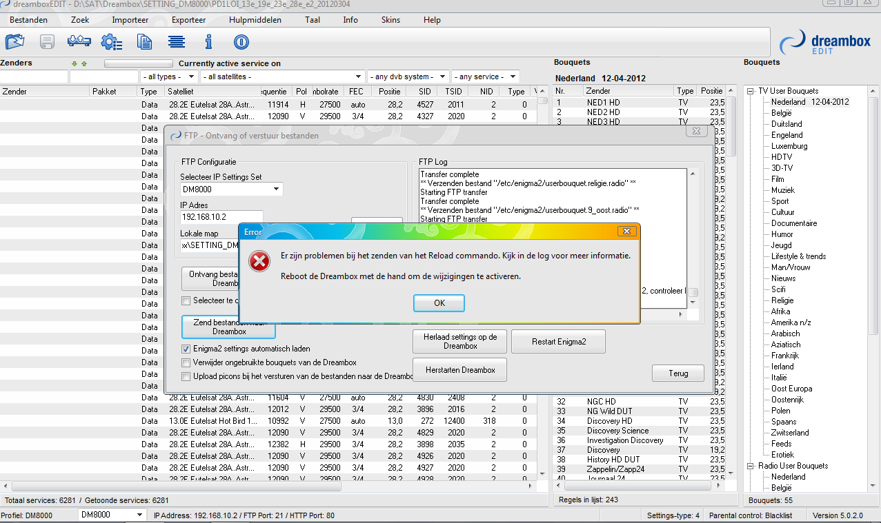

Wat ik nu zie als ik de settings naar de box zend ik een melding krijg dat de settingeditor handmatig reboot moet worden wat eerst niet zo was dat ging automatisch. Misschien een instelling verkeerd?

Settingeditor geeft melding geen reload commando. Dat is het probleem. Hoe los ik dit op.

Dat probleem heb ik hier ook, ik denk dat er ergens een fout in de firmware zit.sinds ik de update van woensdag heb gedaan is dit zo.Maar alles wordt wel weg geschreven.
aangepast door Loui (K)
Ja dat klopt.
Ik heb de laatste editor er op staan de 5020 de storing nog aanwezig.

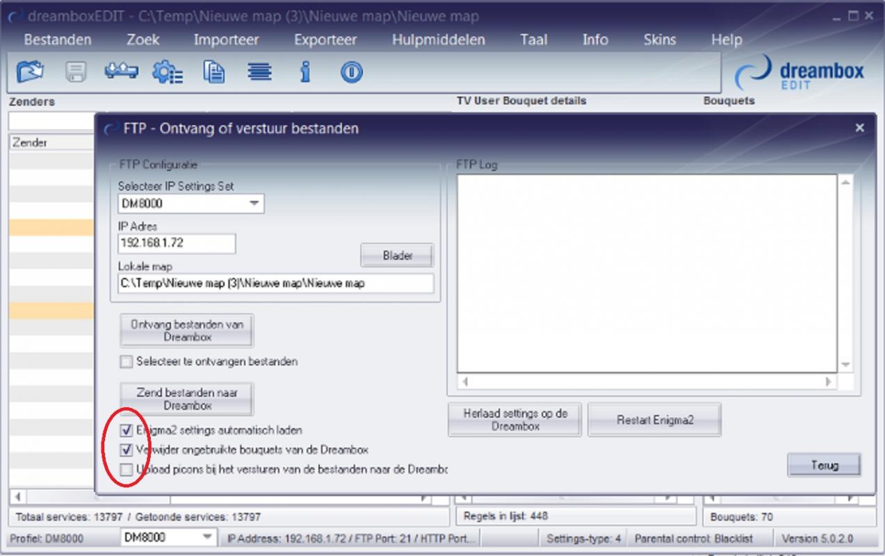

De opties bij de rode cirkel zijn aangevinkt. Bij mij werkt het niet.

Die nieuwe zenders staan er ook nog niet bij ,ja misschien als test maar ik heb de lijst gewoon geupdate.
En die foutmelding met Dreamboxedit is bij mij nu weg,geen melding meer.Ik heb gewoon de laatste versie geinstalleerd en eerst kreeg ik die melding nog maar ik heb toen de box opnieuw de zenders laten zoeken,daarna was die melding weg.wel een beetje vreemd maar wat doet het er toe.
