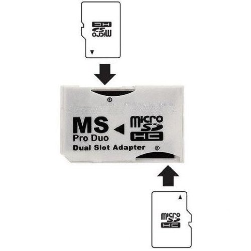

oh ja,mocht je nog games op je memory stick willen koop dan niet zo'n peperdure duo stick
maar een dual micro-sd adapter en stop daar 2 micro sd kaartjes in,die kosten bijna niks meer.
ik heb er hier nog 1 over,mag je voor bijna niks hebben.
