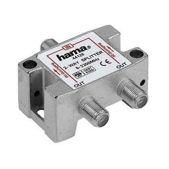

Beste Sim50
Ja, het is jammer dat de Multytenne niet met 4 aansluitingen te verkrijgen is want vele mensen hebben tegenwoordig te weinig aan twee aansluitingen.
Er bestaat ook nog een splitter die je zou kunnen gebruiken die je in de tweede aansluiting van je multutenne zet. Die tweede aansluiting gebruik je nu om programma’s op te nemen op je Rebox 9000 HDPVR.
Het voordeel van zo’n splitter is dat je je extra tuner op de slaapkamer dan geheel onafhankelijkt kunt bedienen. Een voorwaarde met zo’n splitter is wel, dat hij altijd maar signaal van 1 tuner gelijktijdig mag hebben, dus als je wilt opnemen moet je extra tuner op de slaapkamer uit staan en als je op je extra tuner wilt kijken, moet de tweede tuner in je Rebox uit staan die je voor het opnemen jebruikt. Vooral dit laatste weet ik niet of dat mogelijk is maar misschien weet je dat zelf.
Kun je de tweede tuner van je Rebox uitzetten terwijl je de eerste tuner aan hebt staan van de Rebox?
Als dat mogelijk is, kun je bijv. deze splitter gebruiken, zie bijlage:

Beste Sim50
