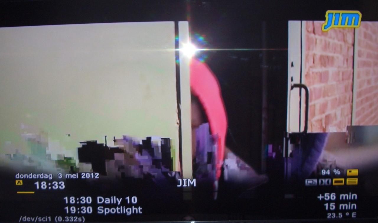

Alleen geeft het beeld van 2BE, VT4, VijfTV, Vitaya, JIM en VtmKzoom om de paar seconden een paar blokjes.

Heb je dit ook met Tuner A of is dit enkel met Tuner B?
Ook op tuner B zijn er blokjes :(
Dus op tuner A en ook op tuner B
Tuner A heeft zijn eigen coax kabel vanaf de LNB
Tuner B heeft ook een eigen coax kabel vanaf de LNB
De coax kabel is de Hirschmann KOKA799
aangepast door legrand
Ik dacht aan de problemen die sommige hebben met tuner B op de kanalen met symb. 27500 -30000 psk8
Maar als je Tuner A ook hetzelfde probleem heeft dan zal het dat niet zijn.
Het bleek dat de LNB moeite had met de transponder 12129.
De LNB is vervangen en het beeld van de Vlaamse zenders op de 23,5 is nu perfect!
