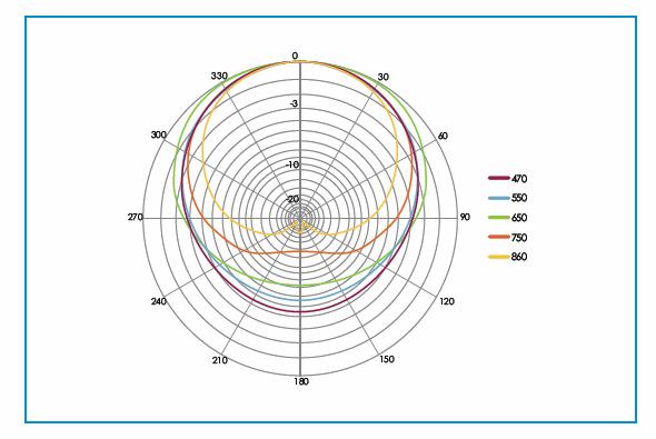

fred44nl,
Je geeft dus zelf aan dat je met een richtantenne geen problemen had. Je zit nu met een antenne die ontvangt in alle richtingen
en je geeft aan dat er twee storingsbronnen in de omgeving zitten. De oplossing lijkt me wel duidelijk.
De funke is waarschijnlijk geen slechte antenne maar niet geschikt voor de plaats waar je zit. Het enige wat je nog wel kan
proberen met deze antenne is om ze hoger zetten. Het kan zijn dat als ze te laag staat dat het DVB-T signaal niet sterk genoeg
binnen komt, maar de stoorsignalen wel. Als je ze hoger zet en je krijgt een beter DVB-T signaal binnen, dan wordt de storing
in verhouding minder.

misverstandje: ik heb alleen gekeken naar "ouderwetse" richtingsgevoelige antennes, maar (nog) niet gekocht of getest.
de huidige Funke antenne is kennelijk veel minder richtingsgevoelig dan KPN ons wil laten geloven.
er staat een pijl op en die moet in de richting van de znder wijzen.
maar znders uit andere richtingen kan ik goed ontvangen, d.w.z. het signaal is meer dan 95%

Als je met een yagi werkt dan moet je het volgende in het oog houden:
- De winst: hoe hoger hoe beter, als je inkomend signaal groter is, en de "zijdelingse" storing blijft gelijk, dan wordt de verhouding
signaal storing groter, dus minder storing.
- De openingshoek moet zo klein mogelijk zijn om de zijdelingse storing te verminderen.
Dit is meestal het geval bij antennes met veel elementen en een behoorlijke lengte.
Nu op de camping met een 2 meter hark of meer...
Het zal dus een compromis worden. Je wil dus liefst zonder versterker werken. Dan denk ik dat het mogelijk is met 12 db winst en kabels
zeker korter dan 10 m. Ik weet niet hoe hoog je antenne boven het dak staat maar ik zou minimaal toch 1,5 m nemen.
Wil je achteraf een versterker omdat het signaal toch te zwak moest zijn, kan dit ook nog. Maar dan heb je op deze manier toch een hogere
signaal/storings niveau. Als je een antenne hebt die zonder versterking 6 a 7 db geeft blijf je ook na versterking zitten met de verhouding
storing/signaal.
Op het web vind ik momenteel enkel direct de Wittenberg DC 4523 (13db, geen gegevens over openingshoek 50 /60°?) of de
One For All SV9453 (12db,H35°-50°/V40°-55°), die is duurder maar de openingshoek is kleiner. Ook Kathrein zal wel dergelijke
vlakjes hebben. (let wel op de bandbreedte vb kanaal 22-54 komt ook voor ipv 22-69!)
Deze antennes zijn nog behoorlijk kort van lengte, dus die lijken mij wel te voldoen.
Het is natuurlijk een probleem dat het allemaal plaatselijk moet uitgetest worden, en het is nog geen zekerheid qua resultaat.
En als het niet lukt heb je een antenne op overschot. Maar ja, als je niks doet geraakt het ook niet opgelost.

en toen zag ik ook deze: Wittenberg SN 20N DB
mooi klein en compact, maar niet passief.
Vor- Rückverhältnis: 20-30
Öffnungswinkel H/V (°): 45-55 / 55-65
Antennen Gewinn (dB): 7,5
aktiv mit integrierten 20 dB Verstärker

de SN-20 heeft een versterking van 7,5 dB, wat misschien niet al te veel is.
het verschil tussen mèt en zonder versterker is € 10,--
dus kun je ook de uitvoering met versterker nemen en de versterker eventueel niet gebruiken.
de ingebouwde verst. kun je misschien beter niet gebruiken,wel demonteren ,anders heb je geen beeld..
Bij de verst.staan geen specificaties vermeld,dus dit kan van alles zijn bijv breed band.enz
probeer eerst maar zonder verst.
Gebruik goede coax met dubbele afscherming bijv.die voor sat onvangst word gebruikt.
Bij 7,5 db is de kans op blokvorming al zeer groot omdat het signaal te klein is.
Je kan die met de versterker nemen, maar zoals eerder gezegd, dit lost het probleem zwak niveau op maar geeft geen
verbetering op storing.
De "zijwaartse" storing blijft gelijk, je kan enkel proberen om het "voorwaarts" signaal vele malen groter te maken dan de storing
en dit hangt van de antennebouw af.
7,5 db = 5 x groter signaal dan op dipool alleen
13 db = 20 x groter signaal dan op dipool alleen.
En hierbij speelt de openingshoek (vertikale hoek in dit geval) van de antenne ook een grote rol.
(inderdaad antenne moet 90° gekanteld worden tov analoog)
Ik denk dat de SN20 niet veel zal oplossen...
Eddy Vl
