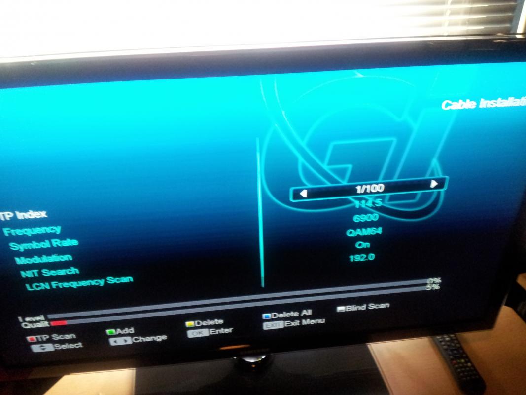

hallo vandaag een Technisat Multyantenne voor 4 satellieten gekocht en een orton xc403p reciever alles aan gesloten maar krijg geen beeld snap er niks van moet ik iets invullen in het menu??? ik ben een beginner
Hallo Marco,
Jouw Orton xc403P is een kabelontvanger en is dus alleen te gebruiken voor bijvoorbeeld Ziggo, Delta, Caiway of zo.
Daarom zal je ook géén instellingen voor Diseqc kunnen vinden in het menu.
Koop dus een HD satellietontvanger en sluit die aan op je multytenne, dan zal het wel gaan.

waarom staat dit er dan bij DiSEqC Control: Version 1.0; Version 1.1; Version 1.2; USALS
en dit Tuner & Channel Decoder (Satellite)
  • Moderator
Er staat duidelijk in de door jou bijgevoegde schermafdruk parameters voor kabel TV, evenals rechtsboven de mededeling cable installation.
Kennelijk kan deze ontvanger geleverd worden met kabel of sat tuners.
Met deze ontvanger ga je geen satelliet signaal ontvangen.
In de beschrijving staat verder nog deat deze ontvanger vergelijkbaar is met een Dreambox 800.
Wanneer dit een z.g.n. clone ontvanger is, is discussie hierover op dit forum niet toegestaan.
