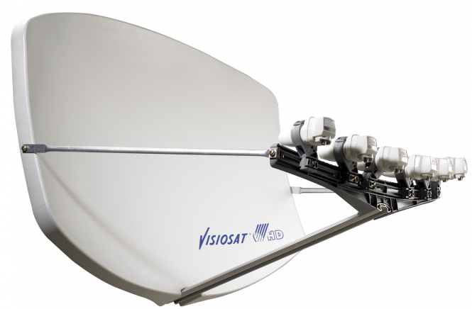

heb een gebruikte BiG Bisat gekocht, alles los in de doos, met alle schroeven en boutjes, maar hoe deze inelkaar zetten?
heeft er iemand een handleiding op de web kon ik deze niet vinden.
Bedankt

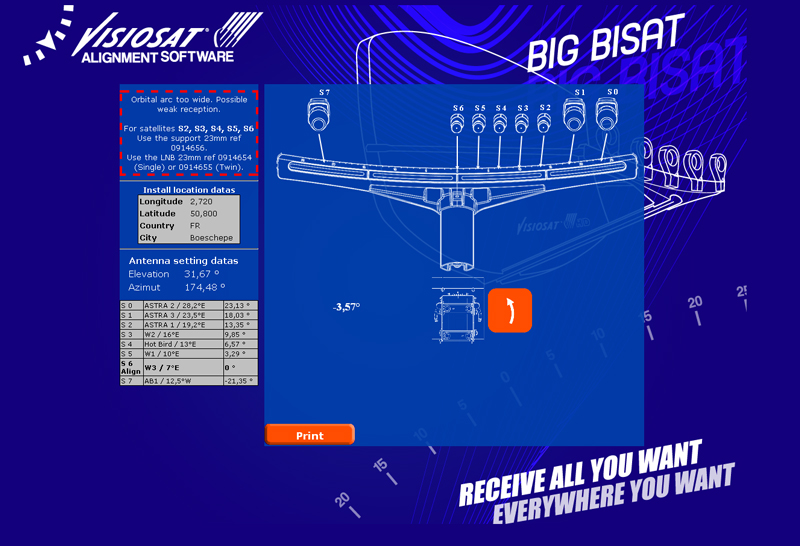

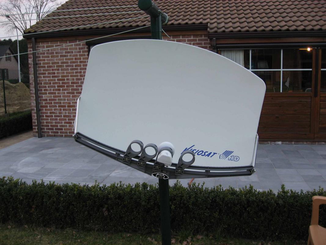

Gisteren voor een vriend in het Franse Boeschepe , voor mij 6 km bij mijn woonplaats vandaan , deze schotel gaan plaatsen.
Hij moest een schotel hebben met vaste opstelling en acht satellieten. De Visiosat BIG Bisat is hiervoor prima geschikt want deze schotel kan tot max. 8 satellieten aan. Ik had een range nodig van 12,5W tot 28,2E.
Voor de satellieten die hij wilde hebben zie screenschot.
Heb gebruik gemaakt van 8 single alp's lnb's en alles online laten uitrekenen. Heb de lnb's op de rail geplaatst volgens bijgaand screenshot. alsook de screw van de schotel en de elevatie aangepast.
Alles heb ik gewoon op een tafel ingesteld. Daarna de ganse schotel op de mast geplaatst en gewoon uitgericht op een FTA zender op de 7°E.
Het resultaat was verbluffend ! Alle andere satellieten waren ook direct perfect. In anderhalf uur was alles geklonken , op alle satellieten heel hoge percentages in ontvangstniveau.
Een aanrader voor iedereen deze schotel !!!

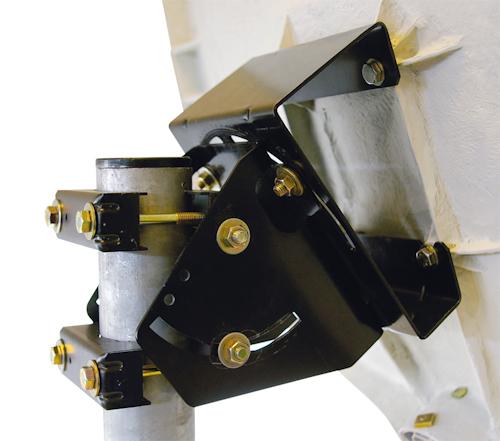

Betreft 2x 'rondellen' waarvan er eentje met de 'inkeping' naar de 'elevatie' schaal (graden) moet wijzen, die 2de gebruik je zondermeer voor het bovenste kantelpunt...
