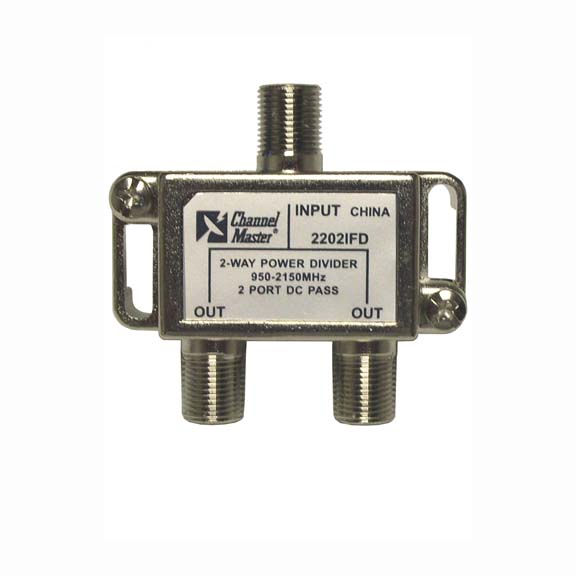

Een splitter is een apparaatje waar je de signalen van één lnb kunt verdelen naar twee satelliettuners, zie de bijlage.
Echter jij wilt wat anders. Jij wilt het signaal wat mogelijk van twee verschillende lnb’s komt naar één satelliettuner brengen. Dat is dus precies andersom.

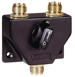

Er bestaan wel coaxschakelaars maar die zijn geen 75 ohm maar 50 ohm maar hebben bovendien ook geen F-connectors maar N-connectors, dus niet echt wat je zoekt.
