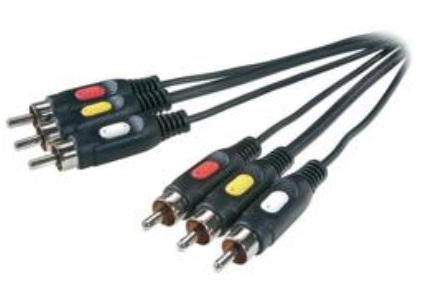

Je had daarom beter een scart verloopadapter kunnen kopen met een schakelaar (signaal in/uit) en een losse 3 polige audio/video kabel, zie plaatje.

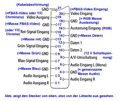

Als je wel de juiste kabel hebt gekocht zou je ook nog even naar de aansluiting van de scartplug kunnen kijken of de audio L+R op de juiste pennen is aangesloten, maar dan moet je wel een soldeerbout hebben. :D

Ach met een klein schroevendraaiertje kun je zo de pennetjes eruit wippen (blokkering ff aandrukken en je trekt hem eruit) en op de juiste plaats weer terug zetten.
Heb je geen bout voor nodig.

Excuses, het moet composite zijn maar deze kabel heb ik inderdaad ook gehaald dus dat is wel goed. Pinbezetting zal ik nog eens bekijken maar leek mij goed. Ik had dus al gekeken.
Het moet toch ergens in zitten, wellicht in de software of hardware van de ontvanger. Heb alle pinnetjes van de scart geprobeerd. Heb deze er uit gehaald en de audio en videopinnetjes recgtstreeks in de tv gedrukt. Wanneer audio op de goede plaats zit hoor ik wel iets van een aardbrom, wel zachtjes. Vanavond eens proberen met een nieuwere image.
