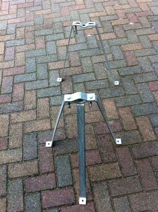

Sprietje Geplaatst: 7 augustus 2012 Geplaatst: 7 augustus 2012 @Grund schrijft: “Zal eens verder rondneuzen. Ik heb niet veel gezien van 60mm diameter (google).” Kijk, dit is een set muurbeugels van 55cm. Als je de 3-pootbeugel boven zet, en de andere beugel er 80cm onder en je klemt er een pijp van 60mm dik in die er 30cm bovenuit steekt, dan heb je een zeer solide muurbevestiging zonder vering zie bijlage.

Sprietje Geplaatst: 7 augustus 2012 Geplaatst: 7 augustus 2012 Beste grunt De T90 zal zeker niet precies haaks op de muur komen te staan. In bericht 1 is te zien dat het signaal van de Astra 28,2 zelfs nog niet evenwijdig met de muur loopt maar 4 graden schuin langs de muur. Bovendien is het een kort muurtje en ik ben er van overtuigd, dat dit met muurbeugels geen probleem gaat opleveren. Een T90 is 108,6cm breed, muurbeugels die de zijkant van de mast 55cm uit de muur zetten, dit is waarschijnlijk 57cm op het hart van de 60mm pijp, voldoen dus prima.
