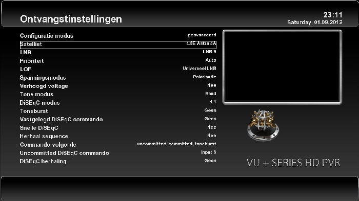

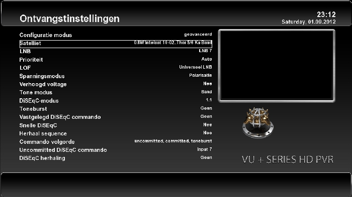

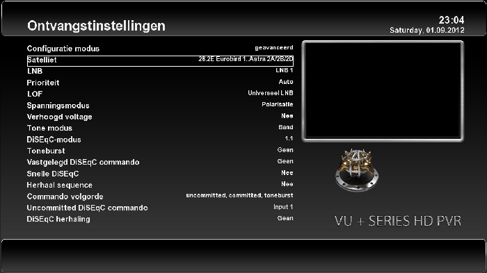

Hallo allen,
Weet niet of t hier hoort (is t een schotelinstallatie probleem, is t een switch probleem, is t een VU+ software probleem?) maar het is een beetje vreemd probleem en de onderwerptitel maakt het wellicht niet duidelijker.
Als ik van 23,5 Oost naar 7 Oost zap (niks aan de hand tot zover), en vervolgens terug zap naar 23,5, ben ik het signaal kwijt op de 23,5. Waar ik eerst wel beeld had!
Zodra ik de sat (Vu+) reboot, dan heb ik weer wel signaal.
Iemand enig idee hoe dit komt?
Vu+ icm Visiosat BigBisat, Emp Centauri 9/1Switch
Vu+ Duo, Smart Smartmeter, Satlook Digital, Visiosat Big Bisat 28E-1W
Ingesteld zoals in de printscreens is te zien.
Het loopt van Astra 2 (28E)naar Intelsat (0,8W)

En lukt het dan niet met de volgende configuratie, onder geavanceerd
Groep 1 (lnb 1tot 4)
Lnb 1
Vastgelegd Diseqc commando: 1 (-A-)
Uncommitted Diseqc commando: 1
Lnb 2
Vastgelegd Diseqc commando: 2 (-B-)
Groep 2 (lnb 5 tot 8)
Lnb 5
Vastgelegd Diseqc commando: 1(-A-)
Uncommitted Diseqc commando: 2
Lnb 6
heb je dan signaal als de box van 7 oost naar astra 19.2 schakelt ?
Vastgelegd diseqc commando kan ik kiezen voor AA, AB, BA, BB, input 1 t/m 16
Uncommited diseqc commando: input 1 t/m input 16
maak er dan een keer
Lnb 1
Vastgelegd Diseqc commando: AA
Lnb 2
Vastgelegd Diseqc commando: AB
Lnb 3
Vastgelegd Diseqc commando: BA
Lnb 4
Vastgelegd Diseqc commando: BB
Lnb 5
Lnb 6
Lnb 7
Lnb 8

@a33: nee, daar ligt t niet aan. Want zodra ik van 7 oost naar 4,8 Oost ga, heb ik op 4,8 ook geen beeld. Doe ik dan een herstart, heb ik op de 4,8 weer wel beeld. Snap je t nog?
