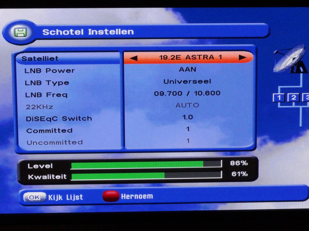

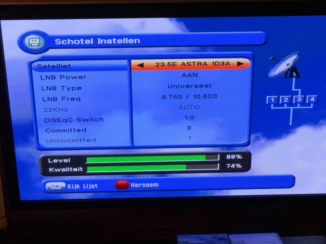

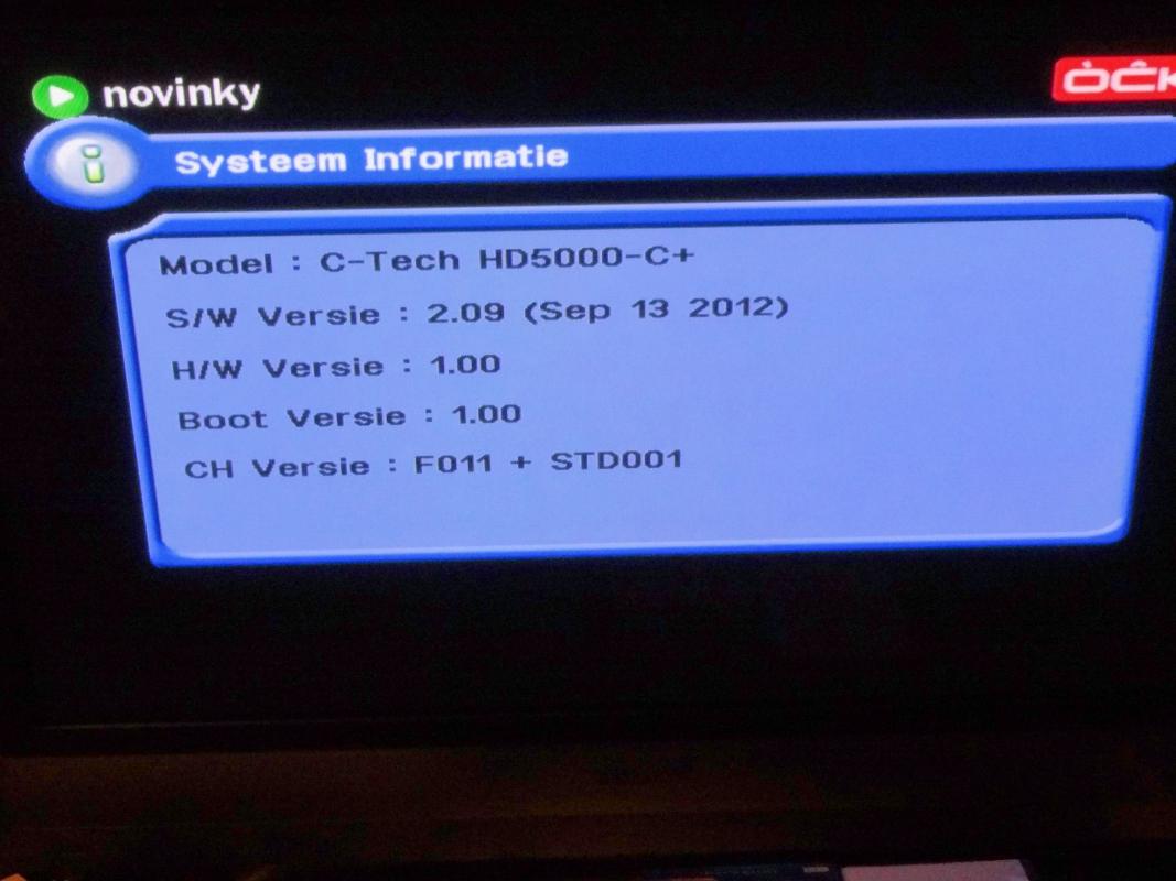

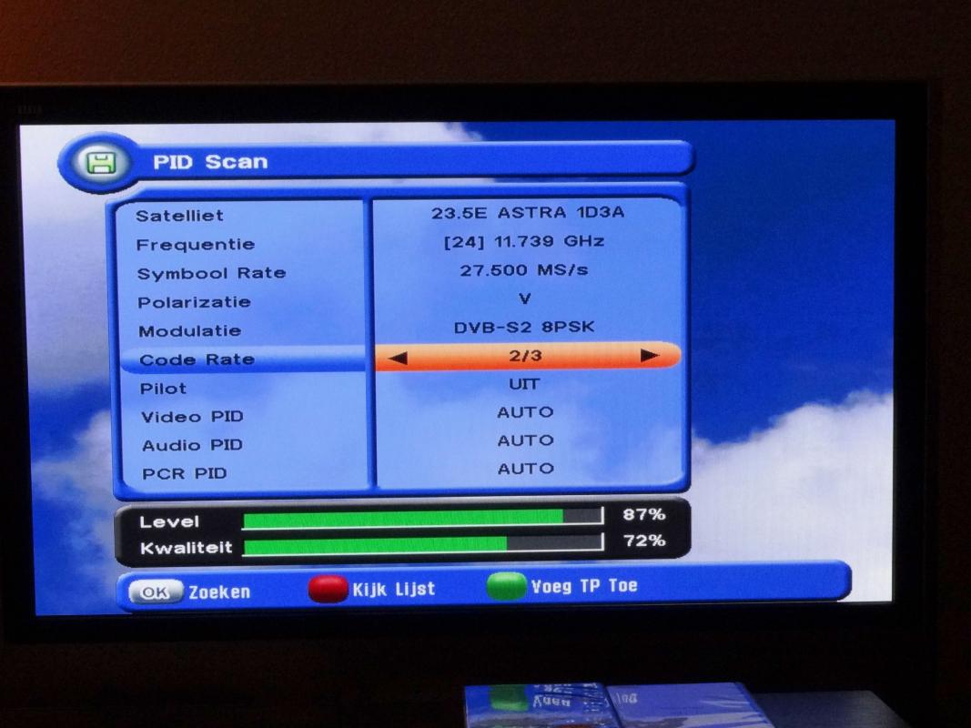

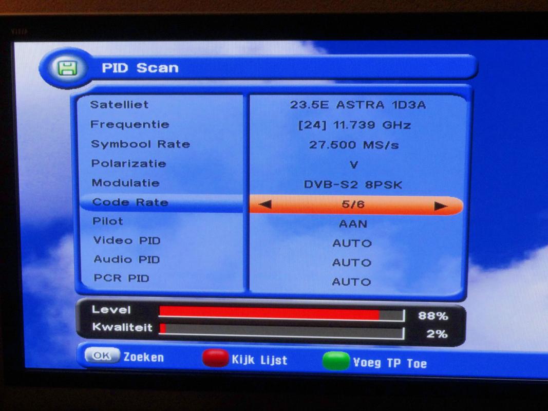

mallejan Geplaatst: 27 september 2012 Geplaatst: 27 september 2012 Youriy adviseerde wat foto's te maken. Ik neem aan hij schermfoto's bedoelt. Op advies van Sprietje heb ik grote schoonmaak gehouden wat betreft de transponders. Dat heeft er inderdaad toe geleid dat in het scherm "schotel installeren" nu groene balken te zien zijn. Helaas lukt het nog steeds niet om Ned 2 HD, SBS 6 HD of 3SAT HD en nog enkele Duitse HD zenders te installeren. Op plaatje 1 kun je zien welke instellingen ik heb gekozen. Oolk als ik varieer met modulatie en code rate (wat bij andere lastig in te stellen zenders nog wel eens wil helpen) blijven de balken rood en worden er geen zender geinstalleerd als ik op zoeken druk. Zoals je kunt zien op plaatje 3 is de nieuwste firmware geinstalleerd. Merkwaardigerwijs wordt in het scherm aangegeven dat het gaat om een 5000 C+ . Het toestel is echter gewoon een 5000 C die de firmware voor 5000 C+ niet lust. Omdat vele andere HD-zenders prima zijn heb ik sterk de indruk dat de firmware toch nog niet goed is aangepast. Zijn er personen die ook een Clarke Tech 5000C hebben en bij wie Ned 2 HD het nog wel doet? Heeft iemand nog suggesties?

youriy Geplaatst: 28 september 2012 Geplaatst: 28 september 2012 (aangepast) mallejan, ik bedoelde foto's van je schotelinstallatie , maar hier kunnen we ook wat mee. De gegevens van de transponder staan gewoon verkeerd: zie bericht nr 3 van dit topic. fec 2/3 , pilot: uit 28 september 2012 aangepast door youriy clarke-tech HD4100+, gigablue UHD trio 4k, rotor 53grO-45grW, Fuba 85 cm.

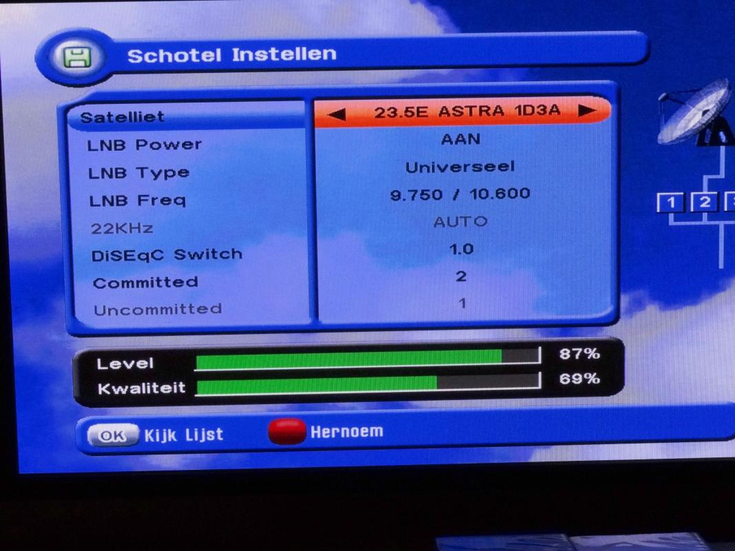

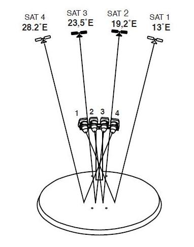

Sprietje Geplaatst: 28 september 2012 Geplaatst: 28 september 2012 (aangepast) Beste mallejan Hoe de diseqc-instellingen ingesteld moeten worden, hangt af in welke volgorde je de lnb’s op de diseqc-switch hebt aangesloten. Je schrijft dat je 3 lnb’s hebt voor de Astra 1, 3 en 2. De meest gebruikte volgorde is: Astra 19,2 op ingang 1 Astra 23,5 op ingang 2 Astra 28,2 op ingang 3 Bij de instellingen in je ontvanger, moet je dan dezelfde volgorde aanhouden. Als jij nog steeds problemen houdt nadat je de transponderinstellingen goed hebt ingesteld (op de foto staat hij verkeerd ingesteld), ga dan eerst maar eens de volgorde op je diseqc-switch bekijken en stel ze dan op je ontvanger hetzelfde in. Hou je wel rekening welke lnb voor welke satelliet is, zie bijlage. 28 september 2012 aangepast door Sprietje

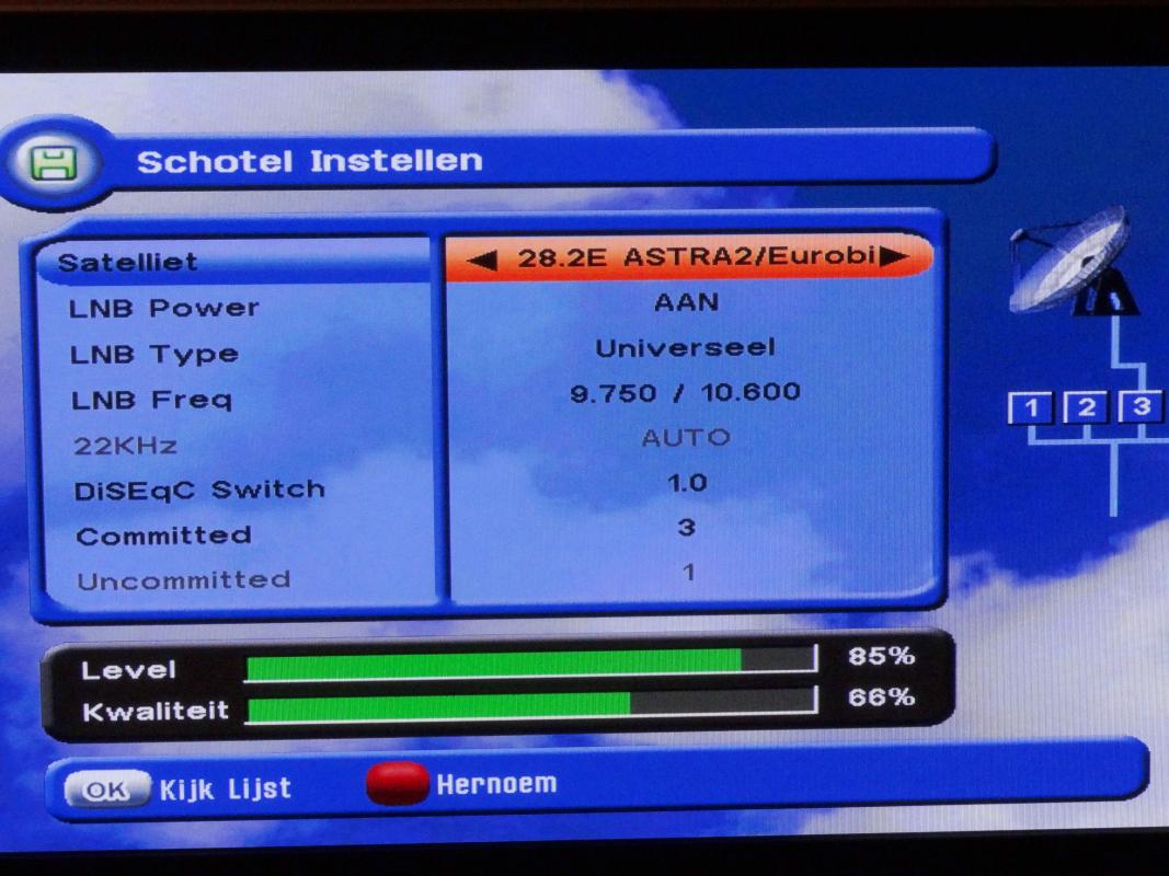

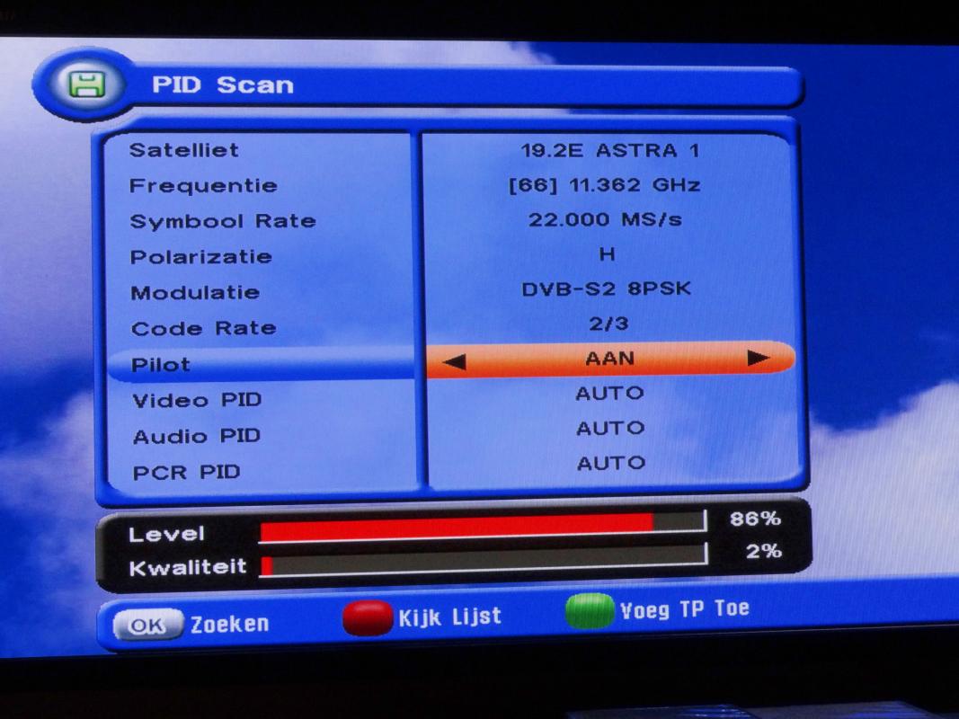

mallejan Geplaatst: 28 september 2012 Geplaatst: 28 september 2012 Beste Sprietje, Lopertje en Youriy, Dankzij een excursie naar het dak waarbij ik de volgorde van de satellieten heb aangepast (19,2 op 1, 23,5 op 2 en 28,2 op 3, zie plaatjes 1 t/m 3) ben ik weer een stap verder. Ned 2 HD en SBS 6 HD doen het weer. Bijzonder was wel dat terwijl normaliter de pilot op "aan" moet staan deze zenders alleen met pilot "uit" kunnen worden gevonden (plaatje 4). Helaas gaat deze truc niet op voor een aantal Duitse zenders als op 3sat HDop 11.347 en ZDF Kultur HD op 11.362. Zowel met pilot uit als pilot aan geven deze zenders niet thuis (plaatje 5). Ik ben in ieder geval al erg blij dat ik de doorsnee zenders weer heb. Als jullie nog tips hebben hoe ik de Duitse zenders kan vinden dan houd ik mij aanbevolen.
