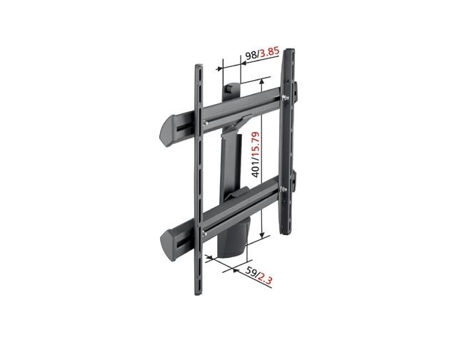

jerpsx Geplaatst: 20 oktober 2012 Geplaatst: 20 oktober 2012 Veel beugels zijn zowel in lengte als breedte vrij verstelbaar....dus tenzij je er een koopt met gefixeerde maten moet het wel goed komen. Alleen goed checken dat de beugel het gewicht van de TV kan hebben.

jeevanhoof Geplaatst: 14 november 2019 Geplaatst: 14 november 2019 Vesa, is dacht ik standaard maat, om te zeggen dat deze op een standaard muurbeugel past. De maten van de muurbeugel zijn dus afhankelijk van het type beugel. Mvg dreambox two , BigBisat met Smart Titanium, Alps, en 2 X Inverto Black Ultra VU+ solo2 met defecte tuners
Tonskidutch Geplaatst: 16 november 2019 Geplaatst: 16 november 2019 Op 26-9-2012 om 11:03 zei Fritsjof: 800x400 de bevestiging is dus ook voor 65 / 32 cm mogelijk met een dergelijke horizontale en verticale rail Something's Jumping In Your Shirt Lisa Marie, Malcom Mclaren, The Bootzilla Orchestra
