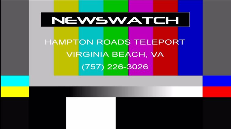

Eduard07 Geplaatst: 1 oktober 2012 Geplaatst: 1 oktober 2012 (aangepast) Ja, ik. 120cm schotel en 65-70% signaal. Momenteel testbeeld met: 700 club interactive-Hampton Roads Teleport-Virginia Beach, VA. Edit: Na 2 minuten "Roll Tapes Now" een gepresenteerd nieuwsprogramma. HD-resolutie. Religieuze zender van CBN, begrijp ik. 1 oktober 2012 aangepast door Eduard07 Vu+ Duo2 + PLi 4.0 + Fuba DAA110 + Stab 120Vu+Solo2 + Fuba DAA 850 + multifeed met 2 twin Alps + 1 quattro Alps + 1 twin MTI + PLi 4.0

Crazy Sat Geplaatst: 1 oktober 2012 Geplaatst: 1 oktober 2012 Is een feed die regelmatig te ontvangen is. Is in full HD (1920x1080) Ontvang deze zonder problemen op de Dr.HD F16 en ook op de DM800HD beide ongeveer 10 à 11 db met een deltastar 90 cm. 15.0°W 12573, V, 2900 DVB/S2 8PSK FEC 3/4 Nameless 12573_1 feedhunting , a crazy hobby ! Edison OS mio 4K UHD + Octagon SF8008 4K UHD + Dr.HD F15 + Edison OS mini + Technomate TM-5402 HD M3 CI , Moteck SG2100 + Deltastar 90 cm + Invacom C120 QDF-031 Quad lnb + SkyStar HD2,TBS5927 , en TT-budget S2-1600 kaart. Channel Master 180 cm schotel + ESX241 lnb voor C-band. DVB-T2 via Oostvleteren,Egem,Mont des Cats,Bouvigny en Doornik.
