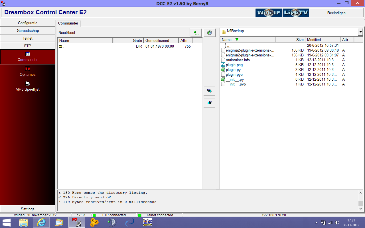

As ik dit commando geef krijg ik een extra bootmap en daar staat niks in. Zie foto post-33346-0-34176000-1354293395_thumb.png

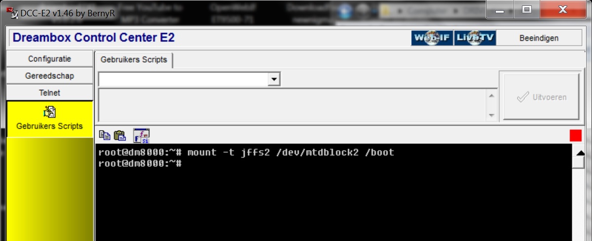

Geef de opdracht in Telnet: mount -t jffs2 /dev/mtdblock2 /boot

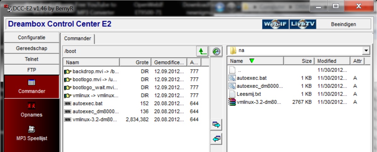

Ga terug naar de /boot directory en daar staan deze files en Symlinks:
backdrop.mvi -> /boot/bootlogo.mvi
bootlogo.mvi -> /usr/share/bootlogo.mvi
bootlogo_wait.mvi -> /boot/bootlogo.mvi
vmlinux -> vmlinux-3.2-dm8000
autoexec.bat
autoexec_dm8000.bat
vmlinux-3.2-dm8000.gz

is niet goed, je krijgt dan (zie je plaatje) /boot/boot/
Het moet dus deze opdracht zijn: mount -t jffs2 /dev/mtdblock2 /boot
En geen andere.
Reboot nu je box opnieuw en geef nogmaals de juiste opdracht in Telnet
