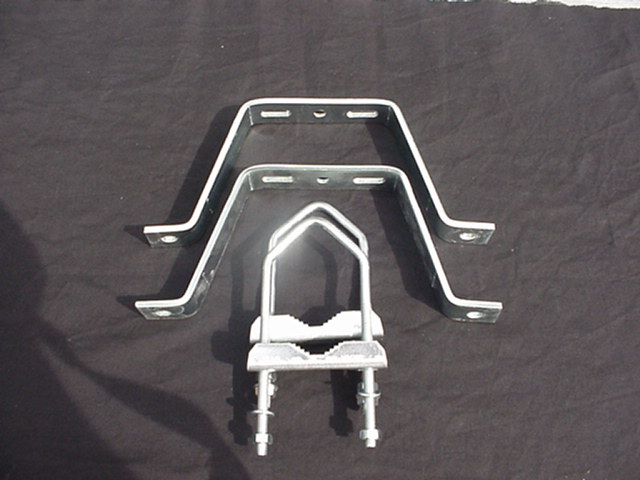

illusion1234 Geplaatst: 11 oktober 2012 Geplaatst: 11 oktober 2012 Ik ben op zoek naar een specifieke muursteun om mijn schotel te kunnen bevestigen in m'n nieuwe woonst. Eigenlijk is het een klassieke muurbeugel met L-vormige buis erop. Alleen moet de bodemplaat 25 x 25 cm groot zijn en de gaten op 20 x 20 zitten. De muurbeugel komt namelijk op de zijkant van een houten balkon te zitten en we mogen niet boren in de houten planken die iets minder dan 20 cm breed zijn. Tussen de houten planken zit ongeveer 1 cm tussenruimte, net genoeg om bouten te kunnen doorsteken. Weet iemand waar ik zo'n muurbeugel kan kopen? (de meeste muurbeugels hebben een basisplaat die net iets kleiner is, bv. 15 x 15, da's te klein) Dreambox 7000S - VU+ Duo - Triax 64cm - Inverto Duo Quad LNB

Sprietje Geplaatst: 11 oktober 2012 Geplaatst: 11 oktober 2012 Naar een klassieke muurbeugel met een plaat van 25 x 25cm kun je lang zoeken. Die zijn er eenvoudigweg niet. Je kunt het beste antenne muurbeugels nemen, zie de afbeelding. Die kun je verbuigen zodat de gaten precies op 20cm afstand zitten, eventueel op 30cm afstand. Je hebt wel een bankschroef en zware hamer nodig om de beugels te verbuigen.
