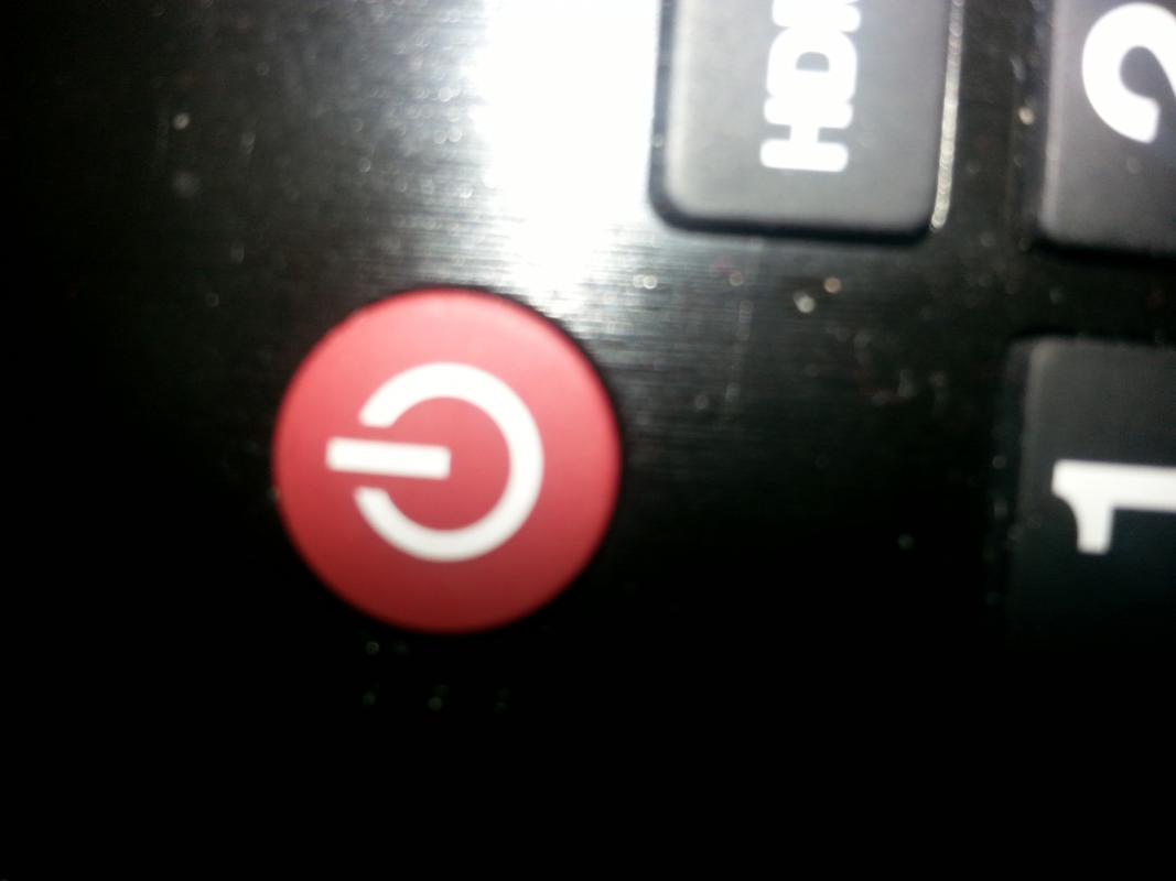

Ehhhh.. grote Rode knop op de afstandsbediening??
Een foto zegt meer dan woorden,

Bedankt voor de informatie. Ik moet dus de rode power knop gebruiken op de tool samsung communicator of op de samsung tv afstandsbediening zoals de foto van dunhans suggereerde ?

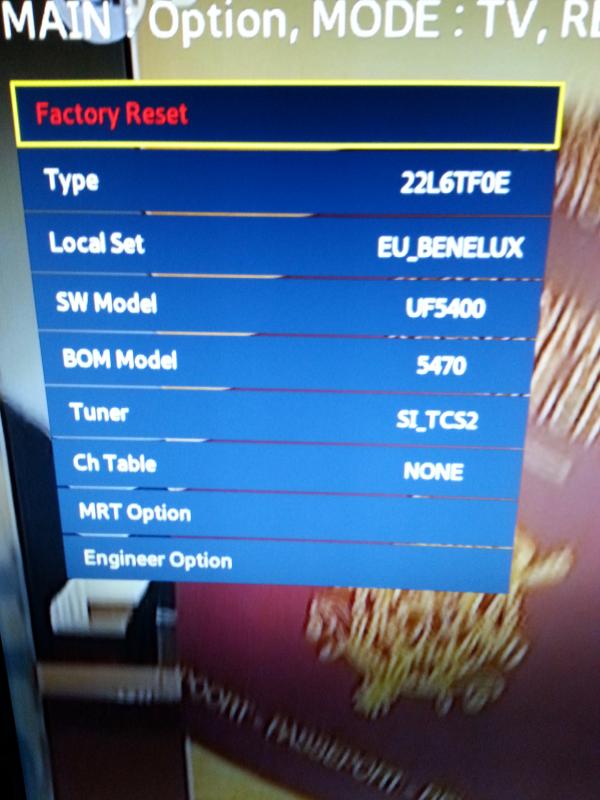

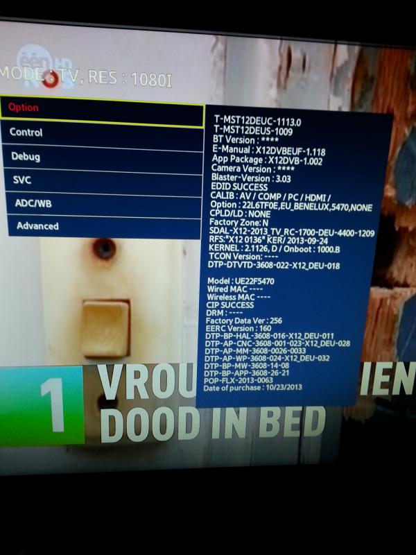

Ik heb de tv uitgezet en opnieuw aangezet door op: INFO > MENU > MUTE > POWER te drukken. Even wachten en de tv komt in het (geheime) service menu!
Oppassen met wat je doet nu, ik ben naar Options gegaan en toen naar dat EU-Germany en dat heb ik veranderd in EU-Benelux, toen naar Factory reset en daarna toen de tv uitgegaan was,  weer gewoon aangezet met Power, ik moest toen bijna alle instelling opnieuw doorlopen, maar nu kan ik (gelukkig) gewoon kiezen voor CD/TVV/TELESAT fastscan en HD of SD lijst.

Nog even dit:
 Bij de ES serie moest ik de tool Samsung communicator op mijn laptop & de wifi gebruiken om die landcode te veranderen.
Bij de F serie heb ik alleen de afstandsbediening gebruikt en kon ik de landcode direct veranderen.
Zodra je dus op de afstandsbediening info/menu/mute/rode aan-uit knop hebt ingedrukt ga je in de options en dan een beetje naar beneden en daar verander je de landcode in het gewenste en dan weer naar factory reset terug en dat bevestigen door op ok te drukken.
Zie foto's

Hoi het is me gelukt om in het options menu te komen maar de local set staat op EU_GER en is licht grijs. D.w.z. ik kan hem niet b=veranderen. Het lijkt wel of het beveiligd is.
Weet je hoe ik dit op moet heffen zodat ik de local set wel kan wijzigen. Alvast bedankt.

Ik heb het net nog even geprobeerd met mijn samsung F serie tv. Als je in de options gaat kom je op de factory reset en die wordt dan toch rood?
Dan naar beneden naar de "local set" die wordt dan toch ook rood, dan druk je op  links of rechts en dan verander je de EU naar bijv, Germany, Spain enzovoorts......
Bij mijn tv gaat dat zonder probleem..............               vreemd dat het bij jouw toestel niet lukt.
