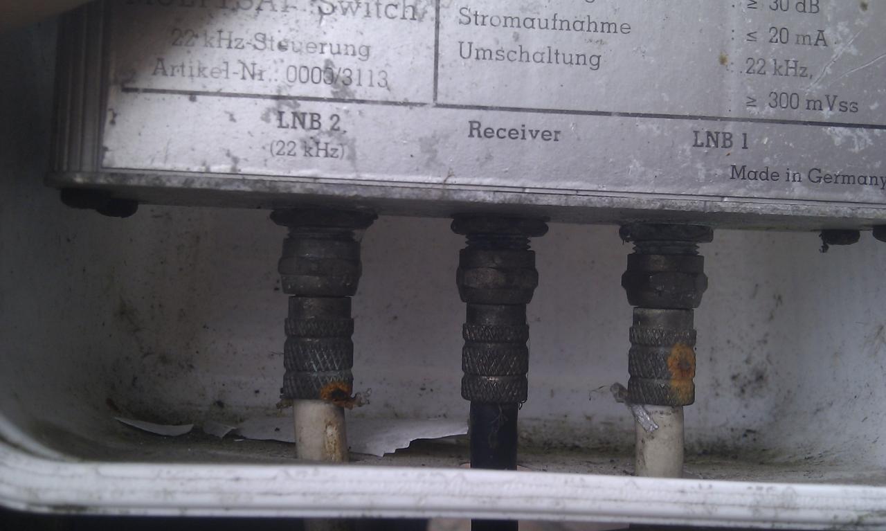

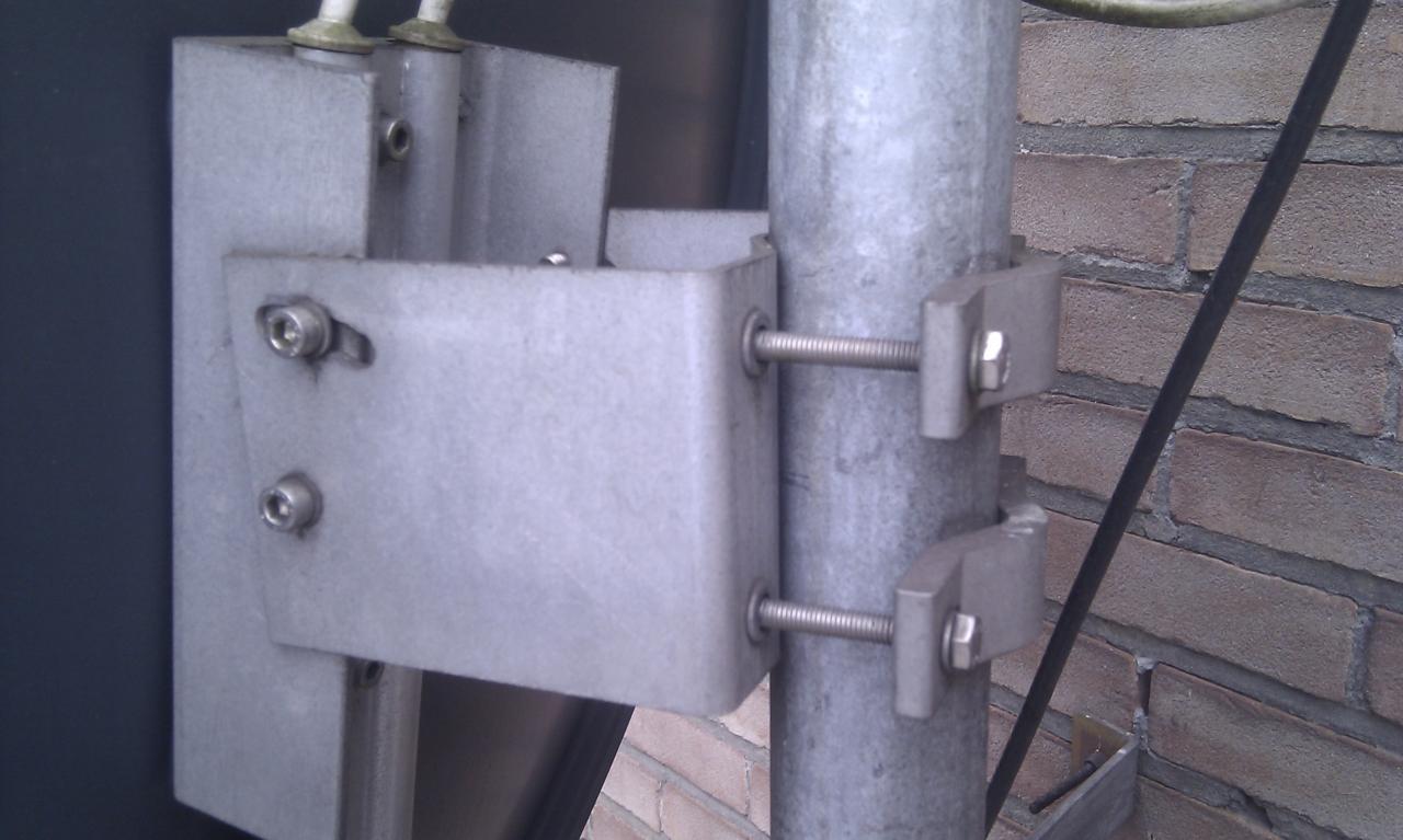

Mijn huidige schotel is een TechniSat dual lnb schotel: foto's: http://imageshack.us/g/1/9820774/
Is het eenvoudig de analoge lnb zelf te vervangen door een digitale lnb? Of vervang ik best meteen de hele schotel? Kan ik mijn bestaande Coax Kabel/Connector blijven gebruiken? Een eenvoudige mainstream (hotbird/astra?)oplossing volstaat. Ontvangst van Italiaanse zenders is een plus (woon nabij Gent, Belgie) . Ik heb reeds een digitale diseqc 1.2 decoder (CoMag rommel van Lidl, geen Dreambox helaas :(). Welke winkels/webshops zijn aan te raden? Andere tips?...

De schotel ziet er nog goed uit maar de boutjes van de diseqc-switch zijn totaal verroest. Misschien dat de diseqc-switch zijn beste tijd gehad heeft maar ook die zou ik eerst maar gewoon proberen of die nog fatsoenlijk werkt.
Wat waarschijnlijk wel een goede zaak is, is om de coaxkabel te vernieuwen. Deze heeft vele jaren in weer en wind en zon gehangen. Die is mogelijk zo hard geworden dat er haarscheurtjes in zijn gekomen waardoor er vocht binnen is gedrongen. Als je die vernieuwt, neem dan Koka 799.

Om 4 satellieten te ontvangen is een Technisat problematisch met zijn speciale lnb-bevestiging. Dus beter maar een andere schotel nemen. Wil je voor goedkoop, dan bijv. een Triax 88 met multiblock. Wil je voor degelijk en mooi, dan een Visiosat Big Bisat.

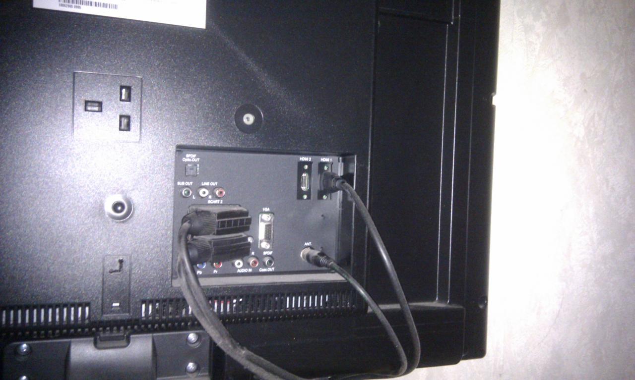

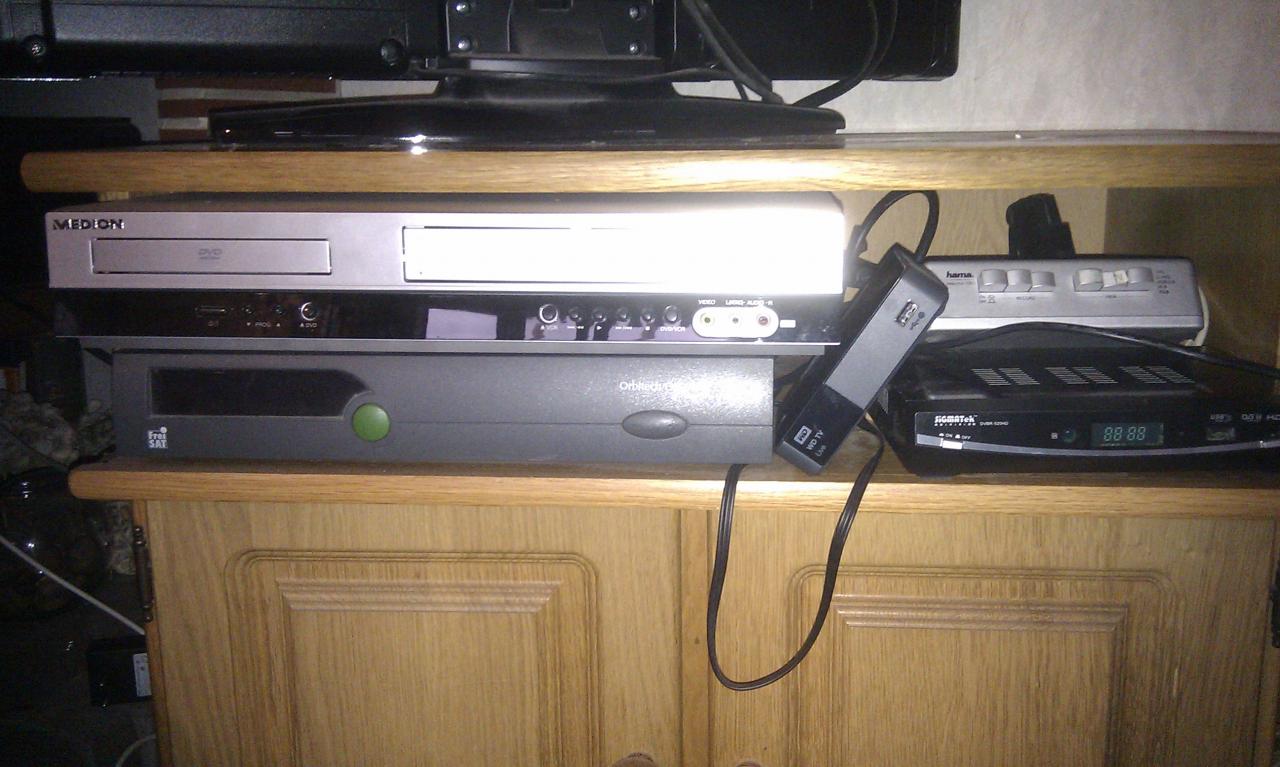

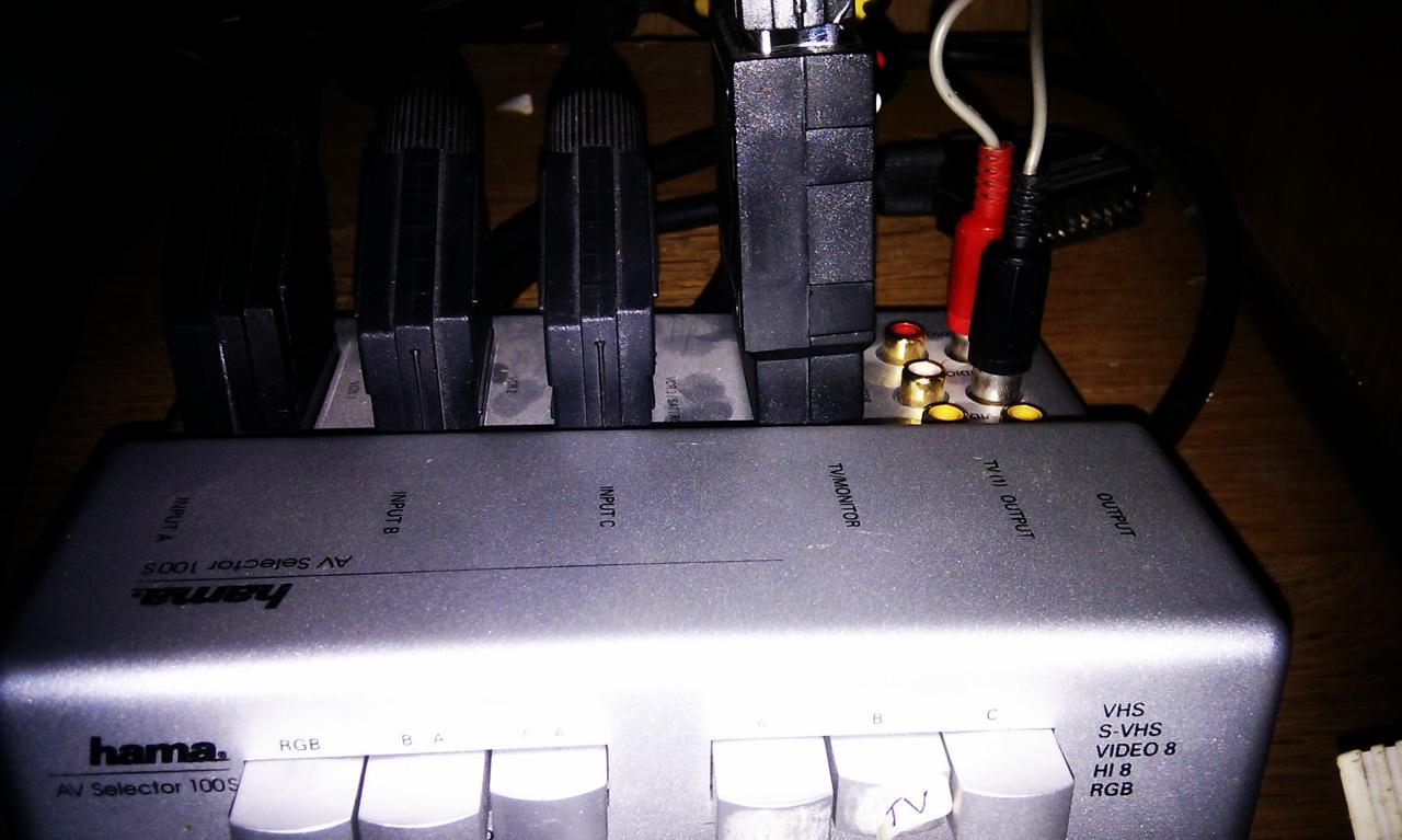

Mijn audio versterker heeft geen optische of coax ingang, enkel klassieke analoge ingang voor 2 tulp stekkers. Het geluid van een SCART bron komt probleemloos toe in versterker wanneer ik deze verbind met de audio line out van de TV, dat van HDMI niet. Vandaar dat ik elke setup box verbindt met HDMI naar TV en met SCART naar een SCART switch, die een audio uitgang heeft voor de versterker. It's a mess... :crazy: maar ik zie geen ander oplossing.
Zie ook fotospost-60009-0-74326800-1351182792_thumb.jpgpost-60009-0-20789900-1351182780_thumb.jpgpost-60009-0-66024300-1351182788_thumb.jpgpost-60009-0-07270700-1351182767_thumb.jpgpost-60009-0-49699800-1351184862_thumb.jpg
aangepast door mrwenni
Beste mrwenni
Als je een satellietontvanger heb waar geen analoge audio uitgang op zit maar alleen een digitale of optische, dan hoeft dat geen probleem te zijn voor je analoge versterker. Er zijn converters die deze digitale of optische audio-uitgang omzetten naar een analoge aansluiting, zie de bijlage.
