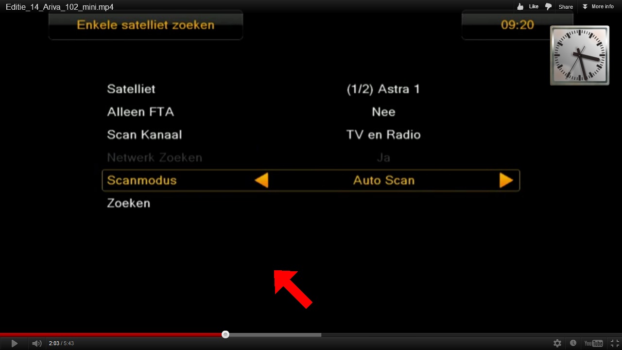

1. Automatisch – zgn. „Blind Scan” - automatische zoeken op alles en op de beschikbare Satelliet Frequentie.
Auto Scan = 100% Blind Scan , ja of nee ??
Citaat
11.4 Een satelliet op zenders laten zoeken
Hier kiest u welke satelliet op zenders doorzocht dient te worden. Kies de gewenste satelliet met de pijltjestoets 3/4 links/rechts. Beschikbaar zijn alleen die satellieten, die u bij de instellingen
heeft aangegeven. Kies hier of u naar vrije of alle of alleen naar Radiozenders zoeken wilt.
U kunt tussen drie zoek modus kiezen:
2. Via de transponder-lijst - automatisch zoeken op de frequentie die op deze Satelliet aanwezig is. Deze lijst kunt u dan in een onder liggend menu bewerken.
3. FastScan – De ontvanger scant alleen die kanalen van de uitgekozen Broadcasters
(Canaldigitaal). U kunt kanalen aan een bestaande lijst toevoegen of verplaatsen. Let wel dat het zoek-resultaat van deze functie afhankelijk is van de Broadcasters (Canaldigitaal).
http://www.ferguson-...t=raw&Itemid=53
