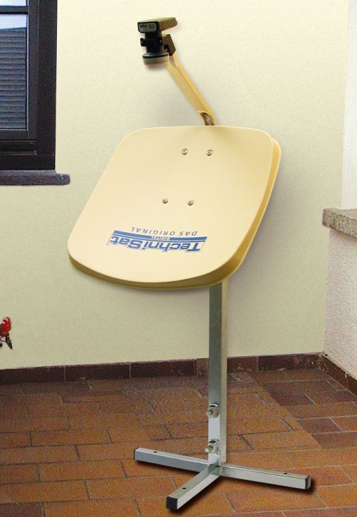

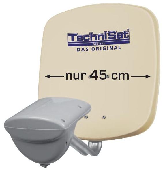

Sprietje Geplaatst: 7 november 2012 Geplaatst: 7 november 2012 Veel zal afhangen of je dakraam voldoende groot is en of het een beetje in de satellietrichting is gelegen. Offsetschotels staan in Nederland meestal bijna verticaal maar je kunt de schotel ook omdraaien. Technisat heeft voor deze oplossing voor hun kleine schotel een speciaal statief op de markt gebracht, zie bijlage 1. Ik moet hierbij de opmerking maken dat de schotel nog vlakker komt te liggen dan op de afbeelding is voorgesteld. In Nederland ongeveer 30-35 graden schuin te staan t.o.v. horizontaal. In afbeelding 2 een transparante schotel.

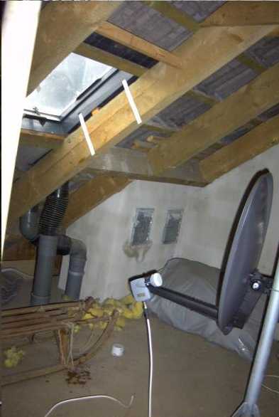

Sprietje Geplaatst: 10 november 2012 Geplaatst: 10 november 2012 Je bent echt niet de enigste die een schotel achter het dakraam heeft staan, zie de bijlage. Ik zou dan voor een Triax 78 gaan want je moet er natuurlijk wel rekening mee houden dat je door dat raam wat verlies krijgt. Bij sneeuw op de ruit ontvang je helemaal niets. Helaas zul je de schotel zo dicht mogelijk bij het raam moeten zetten want je wilt zowel de Astra 1 als 3 ontvangen. Die komen onder een onderlinge hoek van 5,2 graden binnen. Hoe verder je de schotel van het raam af zet des te minder je ontvangst zal zijn van twee satellieten. Zou je slechts een enkele lnb gebruiken, dan kan hij best vlak boven de vloer staan. Omdat hij zo dicht bij het raam moet staan, zou ik toch kiezen voor een transparante schotel zodat er toch nog zoveel mogelijk licht binnen komt. Buiten is natuurlijk het allerbeste. Dan zou je een Triplesat kunnen nemen van slechts 45x45cm waar je ook de Astra 2 mee kunt ontvangen. Heb je daar geen interesse in, dan is die kleine schotel ook als TechniSat Duosat te koop. Die ontvangt alleen de Astra 1 en 3.
