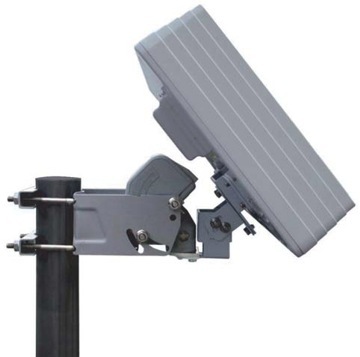

Sprietje Geplaatst: 6 januari 2013 Geplaatst: 6 januari 2013 Beste peerke45 De plaatjes laten het altijd er iets mooier uitzien dan het in werkelijkheid is. Hou er rekening mee dat hij 10,6 graden scheef gezet moet worden terwijl de vlakantenne altijd horizontaal afgebeeld staat. Dat laatste ziet er een stuk beter uit. Ook is de kans klein dat hij precies evenwijdig aan de gevel komt te staan afhankelijk in welke richting de satelliet staat. Ook is de vlakantenne niet met meerdere lnb’s te koop zoals geschreven wordt maar met meerdere aansluitingen. Keuze uit 1, 2 of 4 aansluitingen. Je kan dus slechts één satelliet ontvangen tenzij je hem draaibaar opstelt, zie bijlage.

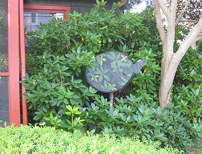

Alventali Geplaatst: 7 januari 2013 Geplaatst: 7 januari 2013 En alle aangedragen alternatieven halen de eventuele schotel niet uit het zicht. Nou ze wil dat ding niet in het zicht hebben. Heb je in je tuin redelijk zicht op het zuiden? Zo ja plaats je schotel in de tuin. En zet er aan de achterzijde van de schotel een buxus/conifeer(of welk ander stuk groen dan ook) bol op stam voor. 2 voordelen 1 je ziet de schotel niet. Je kunt de schotel zelfs enigszins in de buxus laten groeien/ duwen Zolang het vlak van de schotel en zicht naar zuiden maar vrij blijft. En met b.v een groene kleur schotel valt ie dan echt niet meer op. 2 Je kunt de schotel gebruiken om de buxus mooi rond te knippen. Groetjes AlvVisiosat bi sat met 4 LNB's & een kabel aansluitingVU+ Duo met 2* DVB-S2, en een Vu+ Duo2 met 2* DVB-C

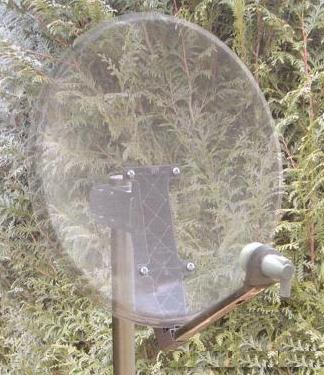

Sprietje Geplaatst: 7 januari 2013 Geplaatst: 7 januari 2013 Beste peerke45 Een vlakschotel moet in Nederland ruim 10 graden schuin staan, een normale schotel niet. Daar zet je alleen de lnb 10 graden schuin en dat valt niemand op. Een Multytenne zou eventueel kunnen. Ik heb er zelf ook een maar eigenlijk raad ik het niemand meer aan omdat die voor de Astra 3 te weinig regenreserve heeft. Nu is dat voor jou een ander verhaal omdat je toch een kabelaansluiting blijft houden en je hoofdzakelijk naar de Astra 1 wilt kijken want daar zitten de Duitse zenders op. Een Multytenne is dan zeker een optie omdat die onopvallend klein is. Zo’n schotel wordt ook zeker niet geassocieerd met buitenlanders. Wat @Alventali schrijft kan ook. Zie ook de creatieve oplossing in bijlage 1. Ook onopvallend is een transparante schotel is de tuin, zie bijlage 2. Je moet er wel rekening mee houden dat het transparante in de loop der jaren iets minder wordt door weersaantasting maar dan is hij al helemaal ingegroeid en is je vrouw er al aan gewend.
