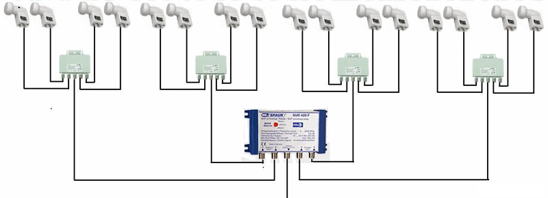

Vier stuks lnb’s sluit je aan op de committed 4/1 switch Spaun SAR 411 F WSG, zie:
http://www.spaun.de/pdf/flash/15/de/#/64
Voor 12 lnb’s heb je dus 3 van deze 4/1 switches nodig.
De drie uitgangen van de Spaun SAR 411 F WSG sluit je aan op de ingangen van de uncommitted switch Spaun SUR 420 WSG, zie: http://www.spaun.de/pdf/flash/15/de/#/62
Opm. WSG staat voor wetterschutzgehäuse ofwel weerbestendige beschermkap.
Zie de bijlage.

De afbeelding geeft de mogelijkheid om 16 lnb’s aan te sluiten. Jij zegt er maar 12 nodig te hebben. Dan kun je dus één 4/1 committed-switch weglaten, vandaar dat ik schreef drie stuks.
Of bedoel je wat anders?

Als je een stuk goedkoper uit wilt zijn, kun je ook de EMP S16/1PCP-W3 nemen, zie:
http://www.emp-centauri.cz/products.php?id_kateg=5&id_pkateg=20&id=284
Deze geeft iets meer verlies. Volgens EMP gemiddeld 5dB. De Spaun opstelling geeft maximaal 4,5dB. Het verschil is dus niet zo groot en de EMP komt ook zeer goed uit de Digital Fernsehen-test. Je kunt op die EMP ook nog een digitenne-antenne aansluiten of het kabelsignaal.

Spaun en Triax zijn inderdaad de beste diseqc-switches die er zijn met de minste verliezen en de beste isolatie maar de verschillen zijn wel per type anders. Problemen met schakelen doet zich hoofdzakelijk met goedkope schakelaars voor maar ik heb nooit beweert dat EMP niet goed zou schakelen. Als je die EMP-switch al hebt, zou ik die zeker gebruiken.
