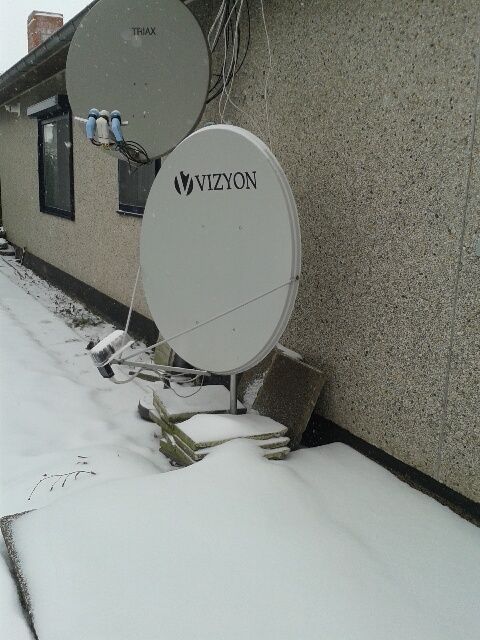

wolverine Geplaatst: 6 februari 2013 Geplaatst: 6 februari 2013 als het de trip waard is dan kan je ook voor een vizyon 130 cm gaan. ik heb deze in brussel gekocht in de rue de brabant heb er goede ontvangst mee in België Zelzate. VU+Uno4KSe(1Gb/2,5"HD/Vti15)/VU+DUO(320GB/2.5"HD-Vti11)/Maxdigital (Openpli7.3)- Triax 88cm(Astra 23,5-19,2E)- Channelmaster 1,2 m draaibaar

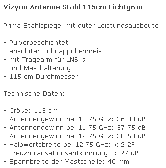

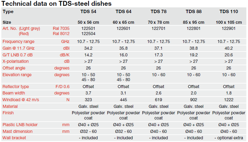

Sprietje Geplaatst: 6 februari 2013 Geplaatst: 6 februari 2013 Beste wolverine Het spijt me het te moeten schrijven maar in bericht 9 schreef ik al: “Je kunt wel Chineese rotzooi kopen van 10cm groter maar die geven zeker niet meer versterking.” Vizyon is een merk voor satellietontvangst dat door de Metro International Group die in Brussel zetelt op de markt wordt gebracht. Het is allemaal troep uit China. Een Vizyon 130 kan @Hassanova niet plaatsen schreef hij in bericht 5. Hij kan tot maximaal 120cm hoog. Ik laat je daarom de specificaties zien van de Visyon 115, zie bijlage 1. Deze schotel komt tot de bedroevende prestatie van slechts 37,75dB bij 11,75GHz. De veel kleinere Triax 88 geeft meer versterking, namelijk 38,8dB bij 11,7GHz., zie bijlage 2. Daarom mijn advies, koop geen Chinese zooi. Ik vind het natuurlijk niet leuk voor je dat ik dit moet schrijven, maar de waarheid moet helaas gezegd worden. Overigens vind ik het wel fijn dat je met jou schotel de Nilesat goed kunt ontvangen maar je hebt in België al weer een voorsprong t.o.v. Nederland wat betreft de ontvangst van de Nilesat op 7 graden west. Het verbaast me trouwens wel hoe vaak je in België lege frietbakjes over de lnb ziet hangen.
wolverine Geplaatst: 9 februari 2013 Geplaatst: 9 februari 2013 Dag Sprietje bedankt voor de datasheets daar zijn we wat mee. Dat het niet de beste schotel is dat kan ik me inbeelden maar ik heb ook de triax 110cm staan en nu heb ik langer en meer kanalen dan toen ik de 110cm op nilesat had uitgericht staan. Misschien kan ik inderdaad wel eens een upgrade doen en heb jij dan goede adviezen voor een 130-150cm offsetschotel? ps over het frietbakje en het al dan niet nuttig zijn is al heel veel geschreven maar ik kan enkel zeggen dat het voor mijn opstelling helpt.(nog betere uitrichting, betere schotel zal meer doen uiteraard) VU+Uno4KSe(1Gb/2,5"HD/Vti15)/VU+DUO(320GB/2.5"HD-Vti11)/Maxdigital (Openpli7.3)- Triax 88cm(Astra 23,5-19,2E)- Channelmaster 1,2 m draaibaar
