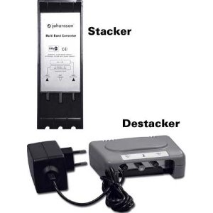

Als er beslist geen tweede coaxkabel aangelegd kan worden, dan kun je gebruik maken van een Johansson 9640 KIT. Het deel wat je bij je schotel plaatst voegt de signalen van 2 coaxkabels samen, het deel wat je bij je ontvanger hebt, splitst de signalen weer, zie bijlage. Het geeft wel enig verlies. In dit geval zou ik voor de grote schotel gaan.

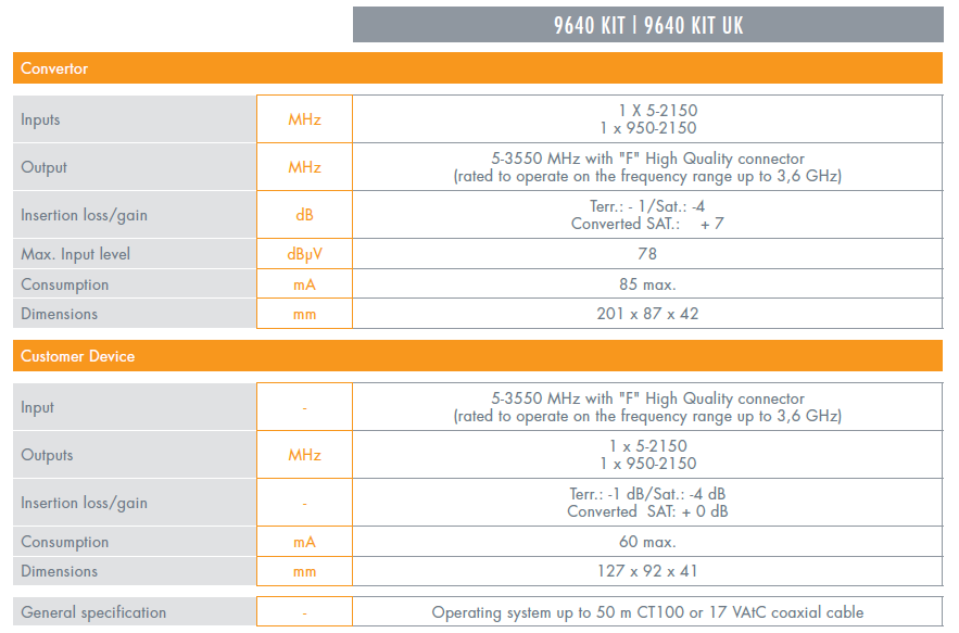

Wat betreft het verlies dat de Johansson Stecker-deStacker geeft, dat is 8dB. 4dB wordt verloren in de Stacker en 4 dB wordt verloren in de de-Stacker, zie de specificaties in de bijlage. Daar komt dan nog de extra verliezen bij door de hogere frequentie die door de coaxkabel gaat. Normaal is dat 2150MHz, bij de Johansson is dat 3550MHz.
Wat meer verlies geeft, de dunne coaxkabels of de Johansson, dat hangt af van de lengte van die dunne coaxkabel. Ik denk dat je minder verlies hebt als je door die pijp twee dunne coaxkabels legt. Durf- of kan je de bestaande coaxkabel er niet uit krijgen, dan heb je geen andere keus dan de Johansson 9640-kit.
