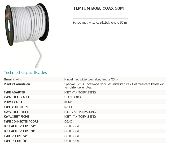

Ik zou maar kiezen voor een goede coaxkabel als het om een stuk van 40-50 meter gaat, bijv. Koka
799.
Ik heb eens gekeken naar de specificaties van de Temium coax die jij gekocht hebt.
Daar zou ik nog geen verbindingssnoertje van 1 meter van willen hebben, zie de bijlage
Beste voodoodoll
799.
Eigenlijk dacht ik dat ook al maar ik kon in de lokale electro-shops niks anders vinden dat lang genoeg was :( Mijn originele kabel is Belden.
