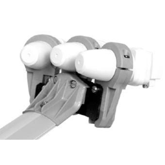

Sprietje Posted February 22, 2013 Posted February 22, 2013 Van de drie Astra satellieten, heb je toch voor de Astra 23,5 het meeste signaal nodig. Als je dan gaat kiezen voor een lnb met een grotere kop i.p.v. een ALPS-lnb, heeft dat het meeste nut voor de Astra 23,5. Ik zou gewoon 3 ALPS-quad nemen, zie bijlage.
