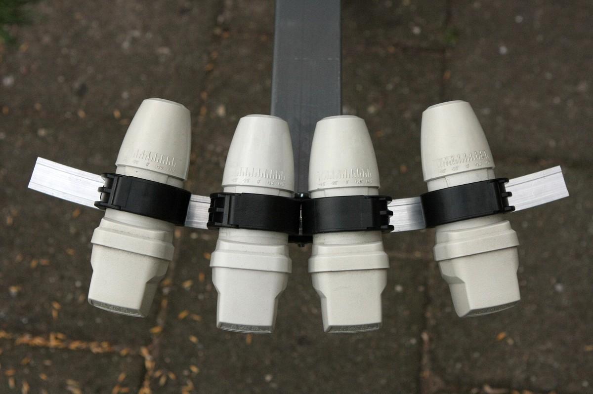

Hier even een (eigen) foto van 4 ALPS op zo'n rail.
De LNB's zijn alleen even los op de rail gestoken
en staan verder nog niet op de juiste positie.
