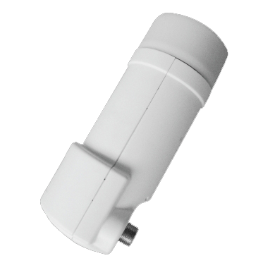

schans14 Geplaatst: 3 april 2013 Geplaatst: 3 april 2013 (aangepast) Heeft iemand met deze lnb ervaring: Octagon Single Slim Optima is het een lnb die zwakke transponders goed kan ontvangen? ik ben benieuwd of iemand wat info heeft. of is het een doorsnee lnb? 3 april 2013 aangepast door schans14 Triax 78cm met trio hotb/astra1/astra2 Triax110 Aluminium Draaibaar met moteck-SG2100A Diverse Cams--VU+DUO DREAMBOX DM500S
smetje limb.BE Geplaatst: 3 april 2013 Geplaatst: 3 april 2013 hier wat gegeven van deze lnb Octagon Optima Slimline Single, 1 output LNB have an impressive 0.1dB noise ratio with very high gain of between 60-65dB.With the OCTAGON GERMANY OPTIMA LNB not only top quality, but also very latest technology (PLL) technology.The LNB is characterized by a minimal and stable noise figure of 0.1 dB and gain of 60 - 65dB, excellent workmanship and a UV-resistant outdoor housing with weather protection. Slimline Single (1 output) 0.1dB LNBFeatures & Specifications:* PLL technology* Excellent noise figure up to 0.1dB* Gain 60 ~ 65dB* Very low power consumption* Extreme cold and heat resistant* Very high polarization decoupling* High frequency stability* Feed diameter 40mm* 3 year warranty* Weatherproof* DVB-S2 HD compatible * Freq. 10.70 - 12.75 GHz* L.O. 9.75 / 10.6 GHz Db. 900UHD 2X. 4x twin lnb 1x bosat 1.50m .Dreambox 7020hd v2 . Dreambox 800 Db 8000 1x. Db 800se Db 2X 500HD Sab unix triple 2x. Xsarius Galaxy 4K. Gigablue trio. Gigablue Quad Plus. Zgemma H7 Cabel en Sat Samsung UE65MU7070 4K Ultra HD Smart LED Samsung UE46F6650SSXXN led 1x LG 60"lb 870v
smetje limb.BE Geplaatst: 3 april 2013 Geplaatst: 3 april 2013 (aangepast) ik denk ook wel dat die niet slecht is keuze genoeg 3 april 2013 aangepast door smetje limb.BE Db. 900UHD 2X. 4x twin lnb 1x bosat 1.50m .Dreambox 7020hd v2 . Dreambox 800 Db 8000 1x. Db 800se Db 2X 500HD Sab unix triple 2x. Xsarius Galaxy 4K. Gigablue trio. Gigablue Quad Plus. Zgemma H7 Cabel en Sat Samsung UE65MU7070 4K Ultra HD Smart LED Samsung UE46F6650SSXXN led 1x LG 60"lb 870v
smetje limb.BE Geplaatst: 3 april 2013 Geplaatst: 3 april 2013 Inverto Black Ultra lnbDeze LNB is een kwaliteitsproduct dat zich door een uiterst laag ruisniveau kenmerkt om superieure ontvangst te krijgen onder de moeilijkste omstandigheden. Dankzij zijn nieuwe front-end architectuur en superieure componenten, beschikt deze LNB over een nog lager ruisniveau en de beste prestaties. De combinatie van hogere specificatie van de componenten, uitstekende isolatie en geavanceerd filterontwerp verstrekt de overall-ontvangst-prestaties.Superior Phase Noise performance DVB-S2 (HDTV) compliantExcellent isolation – extremely high cross-pol performanceVery low spurious levelsSuperior Noise FigureHigher conversion gainUltimate reliability3 years warrantyLow Band Input Frequency Range: 10.7~11.7 GHzLow Band Output Frequency Range: 950~1950 MHzLO Frequency: 9.75 GHzHigh Band Input Frequency Range: 11.7~12.75 GHzHigh Band Output Frequency Range: 1100~2150 MHzLO Frequency: 10.6 GHzNoise Figure: 0.2dB typ. (0.7dB max.)LO Initial Accuracy: +/- 1.0 MHz max.LO Temperature Drift: +/- 3.0 MHz max.LO Phase Noise @ 10K Hz: -90 dBc/Hz max.Conversion Gain: 60 dB min.Gain Ripple: +/- 0.75 dB/27MHzGain Variation: +/- 4 dBImage Rejection: 40 dB min.1 dB Compression Point (O/P):0.0 dBm min.Cross talk:23dB min.Control Signals Ca [ V ]: 11.0~14.0 VControl Signals Cb [ H ]:16.0~20.0 VControl Signals Cc [band switching]: 22KHz +/- 4KHz 0.4V – 0.8V ppOutput VSWR: 2.0 : 1Radiated Interference: -60 dBm max.DC Power: 180mA max. @ 11 – 20VWorking Temperature: -30~+60 °COutput Impedance (connect to STB): 75ΩOutput connector: F-type (female)Weight: 181 g Db. 900UHD 2X. 4x twin lnb 1x bosat 1.50m .Dreambox 7020hd v2 . Dreambox 800 Db 8000 1x. Db 800se Db 2X 500HD Sab unix triple 2x. Xsarius Galaxy 4K. Gigablue trio. Gigablue Quad Plus. Zgemma H7 Cabel en Sat Samsung UE65MU7070 4K Ultra HD Smart LED Samsung UE46F6650SSXXN led 1x LG 60"lb 870v
