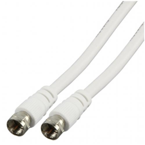

j0hner Geplaatst: 18 april 2013 Auteur Geplaatst: 18 april 2013 Hadrian thnx voor de tips! Hoe kan ik dit goed controleren? F connectoren, lijkt me niet, ik heb een kabel van 15 meter compleet besteld (met f connectoren en al) deze heb ik dan ook direct aangesloten zonder er zelf aan te knutselen. Ik ga alles dan uitschakelen wat ik niet nodig heb. En zal ook een beetje kloten met de plaats van de box. Ik kom hier later nog op terug! Iemand anders nog tips

muppet Geplaatst: 18 april 2013 Geplaatst: 18 april 2013 Ik zou toch even de f.connector loshalen als er vocht in is gekomen oxideert de connector Zelf als het een prefab.kabel is vu+ solo2 - VTI - Triax 110 cm - astra 1 astra 3 astra 2 hotbird Vu+ solo - VTI - Schwaiger SPI 085 - Rotor

Sprietje Geplaatst: 18 april 2013 Geplaatst: 18 april 2013 Beste muppet Bij de meeste kant en klare coaxkabels kun je de f-connectors niet loshalen. Die zitten aangegoten.
