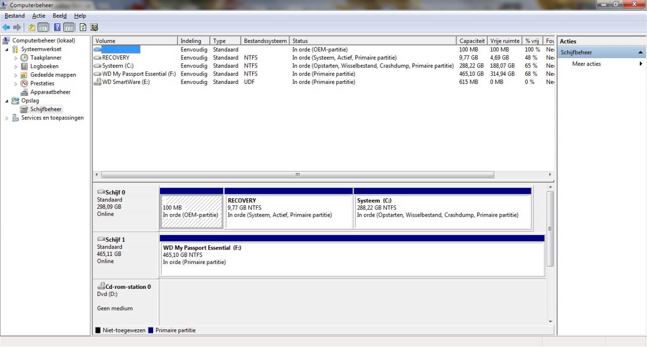

Jürgen Geplaatst: 29 april 2013 Geplaatst: 29 april 2013 (aangepast) Op dit moment gebruik ik een DELL Inspiron 1564 WIN7 laptop met een interne HDD waarop van DELL uit 3 partities zijn aangemaakt (zie bijlage). De 1e (FAT) partitie bevat wat DIAG files. De 2e (RECOVERY) bevat o.a. de Boot Manager. De 3e partities bevat alle datafiles waaronder o.a. de Windows mappen. Voor zover ik het begrijp boot Windows vanuit de partitie RECOVERY op en maakt WIN7 verder gebruik van de Windows bestanden van partitie 3. Ik hoop dat deze veronderstelling correct is. Met de RECOVERY partitie zou het mogelijk moeten zijn om een fabrieksinstallatie uit te voeren, dus de laptop in de toestand te brengen zoals bij levering. Dit zou moeten worden bewerkstelligd door tijdens het booten op F5 of Ctrl-F11 te drukken maar dat functioneert (niet) meer. D.m.v. Acronis Tru Image Home 2013 heb ik van alle partities een Image back-up gemaakt. Ik wil nu zelf een verse WIN7 installatie uitvoeren en deze op één nieuwe partitie plaatsen, dus ik verwijder hiervoor alle partities en maak er één nieuwe partitie van. Dit is op zich geen probleem maar mijn vraag is de volgende. Zoals al geschreven heb ik van alle partities een goede werkende image gemaakt. Stel ik wil de nieuwe kale installatie uiteindelijk toch niet uitvoeren en ik wil terug naar de oorspronkelijke situatie, kan ik dan de 3 partities gewoon weer d.m.v Acronis TIH terugzetten? 29 april 2013 aangepast door Jürgen MacBook Air M2 2022 - iPad Air 2021 - Iphone XR - Apple TV 4 2021

Jürgen Geplaatst: 30 april 2013 Auteur Geplaatst: 30 april 2013 Ok bedankt maar toch nog een vraag voordat ik het alsnog fout doe. Als ik op mijn huidige schijf alle partities verwijder en dan de volledige Image met de 3 partities terugzet heb ik dan de oorspronkelijke stand terug of moet ik voor het terugzetten van de Image eerst alle 3 partities met de juiste grootte handmatig aanmaken? MacBook Air M2 2022 - iPad Air 2021 - Iphone XR - Apple TV 4 2021
Tonskidutch Geplaatst: 30 april 2013 Geplaatst: 30 april 2013 (aangepast) neen, die acronis maakt zelf de partities aan bij het restoren van een backup, dus ook het verwijderen vooraf is niet eens nodig. Hij overschrijft de partitie tabel gewoon en gebruikt daarvoor GUID partition tabel tools. Daarom kun je ook de partities vergroten en verkleinen bij het restoren. Je moet echter eerst zelf een 1:1 backup restoren om het menu te leren kennen. Dan kun je naderhand altijd nog met vergroten en/of verkleinen van de partities experimenteren. Er zijn wel wat instructie youtubes te vinden die je vooraf kunt bekijken inzake de specifieke werking en mogelijkheden. ciao uhm, verkleinen van de partitie kan natuurlijk niet minder dan de grootte van de data die er op staat (ongebruikt vrije aantal gigaBytes schijf tov gebruikte gigaBytes data op schijf in de gaten houden) hetgeen natuurlijk de hybernation EN het virtuele geheugen van windows, eventueel vast ingesteld behelst 30 april 2013 aangepast door Tonskidutch Fat Freddy's Drop Bohannon

Jürgen Geplaatst: 2 mei 2013 Auteur Geplaatst: 2 mei 2013 ...en dat laatste klopt helemaal. Inderdaad een verse installatie gedaan omdat ik de illusie had dat het opstarten veel sneller zou gaan. Dat is zelf met een kale installatie nauwelijks het geval, laat staan met alle programma's erop. Dus het voordeel dat ik hiermee dacht te behalen komt nu te vervallen en ik ben weer terug naar mijn oude vertrouwde installatie. Het opzetten van een nieuwe schijfindeling met één partitie was op zich niet al te moeilijk maar het terugzetten naar de oorspronkelijke installatie met drie partities zoals in de bijlage was wel even wat uitzoeken. Op zich gaat dat met Acronis THI 2013 uitstekend maar nogmaals is het even uitzoeken welke optie je moet gebruiken. Ik heb de optie gekozen waarmee je de Image andere / nieuwe harddisk terug kunt zetten. MacBook Air M2 2022 - iPad Air 2021 - Iphone XR - Apple TV 4 2021
