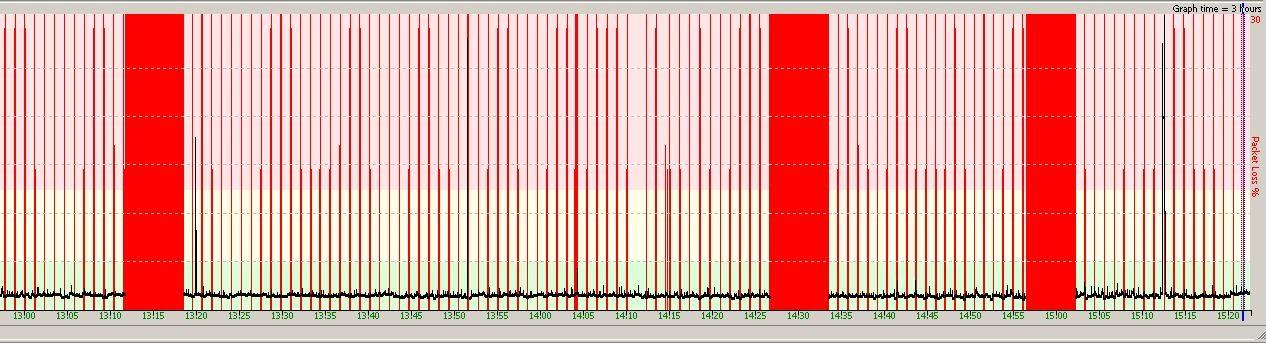

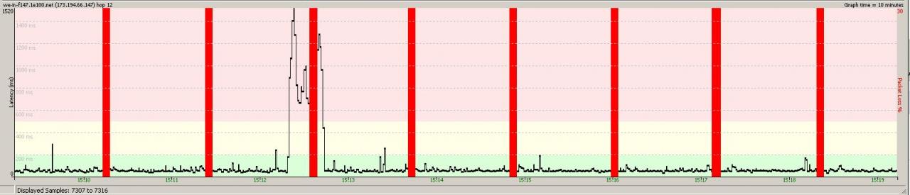

7 keer compleet weggevallen (zie pingplotter bijlage, de grote gebieden)
Maar wat nóg vreemder is dat ik elke 72 seconden een dip heb in de verbinding van
precies 5 seconden. Ik houd dan weliswaar verbinding met de server maar het is
wel erg lastig.
KPN zakelijk gebeld of er wellicht werkzaamheden/storingen zijn en volgens mij hebben
ze daar serieus naar gekeken, maar niet van dit alles.
Dus mijn vraag herkend iemand dit uiterst frequent voorkomend karakter van 72 seconden
en dan 5 seconden lang?
Hier de kleine blokjes
En hier de blokken met uitval tot gevolg.

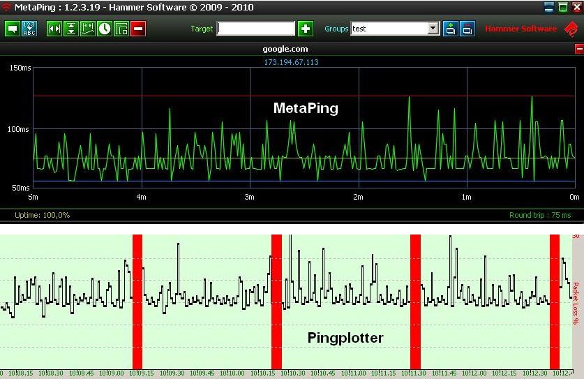

Ik kon geen screenshot maken van de Gadget, dus maar even van de site geplukt.
En hier de realtime meting van zowel PingPlotter als MegaPing
