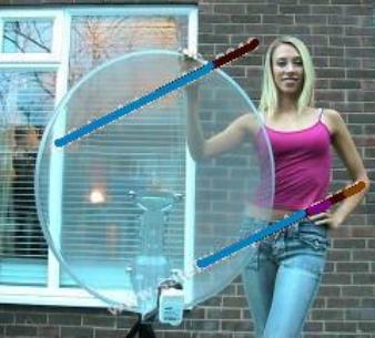

Als de signalen redelijk recht op de ruit van je woning vallen, dat kun je de schotel achter het raam
zetten. Mooi is dat natuurlijk niet maar die afweging maak je zelf.
Getint glas geeft meteen problemen. Als je de lichtinval niet te veel wilt belemmeren, dan kun je er ook
voor kiezen een transparante schotel te nemen, zie bijlage.
Maar het is me nog steeds niet duidelijk of de signalen van bijv. de Astra 19,2 of 23,5 redelijk recht op
de ramen vallen.
Plaatsen van schotel binnen in woonkamer is geen optie: volgens mij moet schotel kwartslag gedraaid worden, wil ik die goed op Astra gericht hebben.
Ik was al hoe dan ook van plan om een transporante schotel te nemen.
