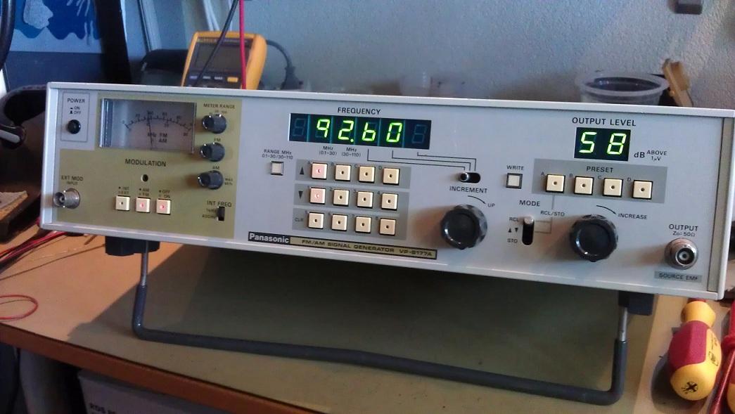

Moderator ceesv Geplaatst: 3 juni 2013 Moderator Geplaatst: 3 juni 2013 Ik heb eens even de technische documentatie doorgelezen. Het betreft hier een meetzender, een toestel wat op een frequentie een (gemoduleerde) draaggolf produceert. Hiermee kan je de werking van een ontvanger zeker controleren, zaken als ontvangst gevoeligheid controleren en kijken of de aangegeven ontvangst frequentie overeenkomt met het zendsignaal. Je kan het signaal moduleren met een ingebouwde testtoon, met variabele frequentie zwaai. Voor het afregelen van een HF gedeelte van een ontvanger is een sweep generator of ook wel Wobbulator een meer aangewezen instrument. Hiermee kan je namelijk in een keer de HF versterking voor een groot frequentie gebied kijken en afregelen, in tegenstelling tot het pieken op een frequentie. Maar voor het geld wat je hebt uitgegeven is het zeker geen miskoop, en zal het bij je reparaties zeker van pas komen. Gaat niet bestaat niet! 65" 4-K OLED, Vu+ Duo 4K SE BT, Vu+ Solo 4K, Rebox-8500, Rebox-8000, Wavefrontier T-90, Satlook Digital NIT, Megasat HD5 Combo Gebruik je een advertentie blocker? Maak dan een uitzondering voor onze website. Zonder advertentie (inkomsten) kan deze site niet voortbestaan.
Drs. IJzerbout Geplaatst: 4 juni 2013 Geplaatst: 4 juni 2013 Het lijkt me een leuk apparaat. Ik zoek ook zoiets maar dan moet ie wel de FM middenfrequentie van 10,7 mHz kunnen en de verschillende AM middenfrequentie´s. van bijvoorbeeld 472, 452 en het bereik daar omheen. Pas dan kun je een oproepontvanger goed afregelen. Omdat het toestel niet stereo kan zie ik niet direkt het praktisch nut ervan. Maar wil niet zeggen dat het een slecht apparaat is. Zeker niet voor het geld. “On ne voit bien qu´avec le cœur. L´essentiel est invisible pour les yeux”.

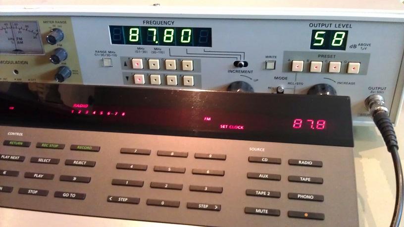

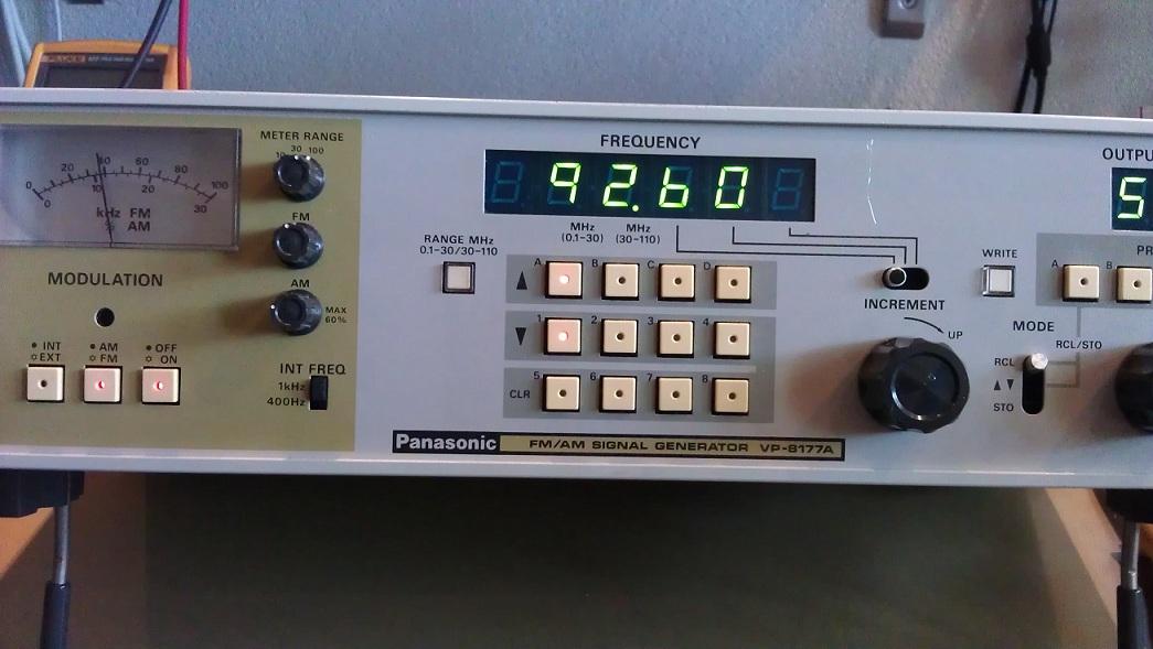

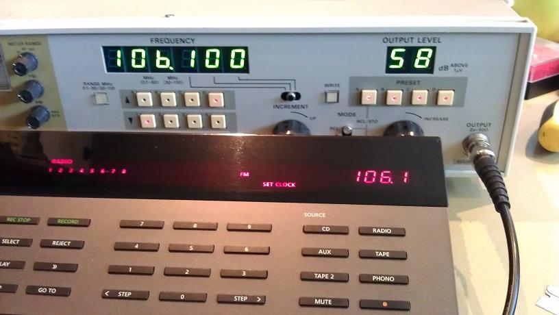

Beobuddy Geplaatst: 8 juni 2013 Auteur Geplaatst: 8 juni 2013 Als het goed is, kan deze die frequenties aan. Het bereik instelbaar tussen 0,1 - 30 Mhz en de hogere range 30-110Mhz. De documentatie is redelijk uitgebreid voor wat het gebruik ervan. Hij heeft zelf geen stereogenerator in zich. maar er wordt wel verwezen naar de piloottoon en het stereogemixte signaal en in welke verhouding deze gemoduleerd moeten worden. Er zijn zelfs rode markeringen daarvoor op de schaal aan gegeven. Inmiddels heb ik de meetzender omgebouwd door de bedrading van de trafo aan te passen en draait de meetzender inmiddels op 230V. Even getest met een tunertje die ik heb staan en het lijkt erop dat hij werkt. Dus het begin is goed. Nu nog uitzoeken met hoeveel signaal (aantal dB) een tuner moet kunnen afstemmen. En met welke "deviation" Standaard 100khz? DM8000HD PVR, DM800HD met OpenPli! ,T90 met 2x Octo en 2x Qua op A1,2,3 en HB.
Beobuddy Geplaatst: 8 juni 2013 Auteur Geplaatst: 8 juni 2013 Omdat ik geen enkele referentie heb voor wat betreft de draagfrequentie en of dat wel klopt, heb ik maar gekeken of de gekozen draagfrequentie door een tuner wordt herkend. Ik heb geen idee of dergelijk apparaat ook zijn afwijkingen heeft na verloop van jaren. Juist omdat de apparatuur uit dezelfde tijd ook kuren gaan vertonen. DM8000HD PVR, DM800HD met OpenPli! ,T90 met 2x Octo en 2x Qua op A1,2,3 en HB.
