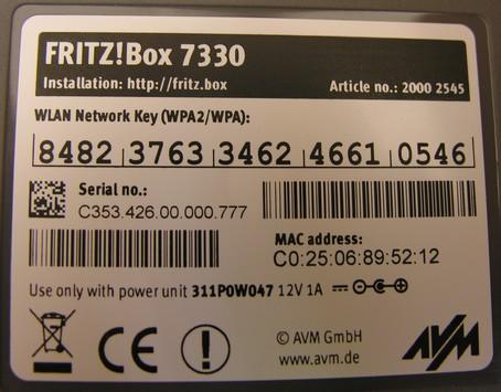

Con Geplaatst: 10 juni 2013 Geplaatst: 10 juni 2013 Ik heb de Fritz 7330 en deze vindt niet de nieuwe firmware. AVM heeft inmiddels bevestigd dat dat vaker voorkomt en stelt voor om de box handmatig te updaten. Nu heeft men het op de Duitse site over de Fritzbox Fon Wlan 7330. Voorts is er een Duitse en een internationale versie van de box. Hoe weet ik nu welke box ik precies heb om de juiste FW te uploaden? Dit is in ieder geval mijn typeplaatje; Groet, Con. Gloeiende, gloeiende, een beetje humor moet kunnen, anders ga je maar ergens anders heen.. Sinds november 2024 gelukkig weer glasvezel via KPN. Internet/PC: modem/router Fritzbox en TP-Link accesspoint, switch (8), switch (4) PC: Intel Nuc i7 met W11. Laptop Thinkpad met W11 met 24H2. Asus Gigabyte Home Assistant, 20 Shelly's en 2 ESP-tjes en Zigbee.
Moderator ceesv Geplaatst: 10 juni 2013 Moderator Geplaatst: 10 juni 2013 Heeft Duitsland geen ADSL annex b en Nederland Annex a? In je Internet menu staat bij verbinding welke Annex je hebt. Voor Nederland zal je de internationale versie nodig hebben naar mijn idee. Gaat niet bestaat niet! 65" 4-K OLED, Vu+ Duo 4K SE BT, Vu+ Solo 4K, Rebox-8500, Rebox-8000, Wavefrontier T-90, Satlook Digital NIT, Megasat HD5 Combo Gebruik je een advertentie blocker? Maak dan een uitzondering voor onze website. Zonder advertentie (inkomsten) kan deze site niet voortbestaan.
hansputters Geplaatst: 10 juni 2013 Geplaatst: 10 juni 2013 @Con: merkwaardig dat de box zelf niet een firmwareupdate aangeeft... Geen nood: je hebt de internationale versie http://tweakers.net/pricewatch/312942/avm-fritz!box-7330-edition-international/specificaties/ Je weet zelf de actuele firmware 107.05.50 te vinden? Zo niet, schroom dan niet dat even te melden

Kowalski Geplaatst: 10 juni 2013 Geplaatst: 10 juni 2013 Dat komt inderdaad vaker voor, dat een nieuwe firmware niet automatisch gevonden wordt.Ik heb het zelf al diverse malen bij een bepaalde firmware versie van de 7270 meegemaakt.Je kunt de firmware zonder problemen zelf erin flashen.Verder kun je, als het helemaal mis zou gaan, de box altijd herstellen via de firmware recovery tool.Die kun je het beste van te voren downloaden zodat je die al hebt als je hem nodig zou hebben.Of je een Duitse of internationale versie van de box hebt kun je als volgt onderscheiden:In Nederland wordt de internationale versie verkocht (marktplaats is een ander verhaal), in Duitsland wordt de Duitse versie verkocht.De Duitse versie heeft aan de zijkant 1 (of 2) Duitse telefoonconnectors, de internationale versie een afdekplaatje.De Duitse versie heeft een firmware die alleen in de Duitse taal is.De internationale versie kun je op de talen Duits, Engels, Spaans, Frans, Italiaans zetten. Vu+ DUO 4K (OpenPLi), Visiosat 13.0/19.2/23.5/28.2°E
