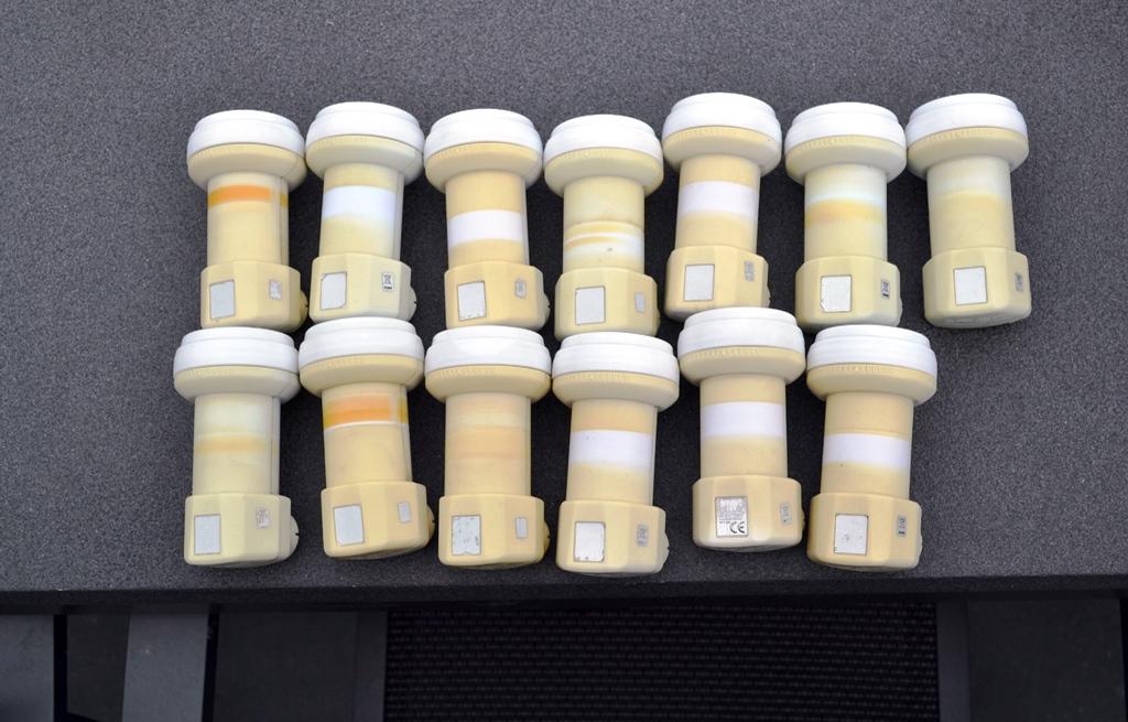

Raphie Geplaatst: 11 juni 2013 Geplaatst: 11 juni 2013 (aangepast) Ik heb nu nog 12 oude SMART Titanium LNBs (de oude met de metalen connector niet de gouden) en deze zijn nu zo'n 8 jaar oud kan ik veel winst verwachten als ik deze vervang door de Inverto black ultra's een paar LNB's zijn volgens mij ook niet helemaal 100% meer (misschien vocht?) en ze zijn ook heel geel verkleurd (hoewel dat natuurlijk de werking niet beïnvloedt) maar gaat hoofdzakelijk dus ff om de signaalwinst, de moeite waard of niet? 11 juni 2013 aangepast door Raphie VisioSat G4 + SPAUN + 4x Alps LNB > DM7020 HD (DMM OE 2.0)

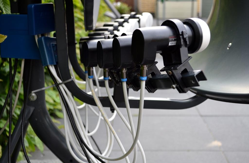

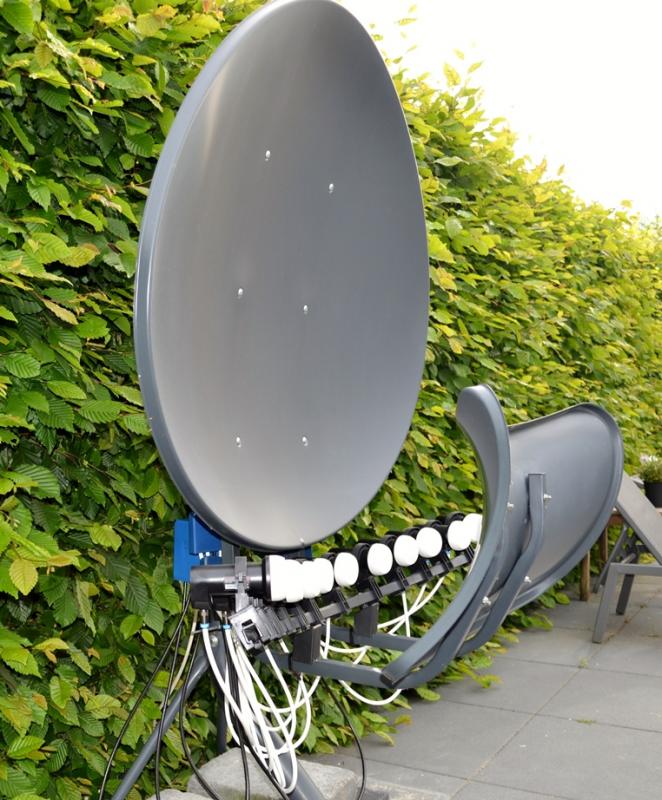

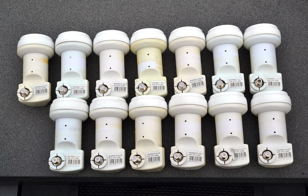

Raphie Geplaatst: 15 juni 2013 Auteur Geplaatst: 15 juni 2013 (aangepast) ik gebruik alleen single LNB's dus monoblok perikelen heb ik nooit gehad, de SMARTs hebben altijd goed hun werk gedaan, maar was weer tijd voor wat nieuws dus hier nog maar ff de foto's van de oude LNB's en het eindresultaat mind you, nog niet alle kabels netjes opgebonden want ben nog aan het afstellen. 15 juni 2013 aangepast door Raphie VisioSat G4 + SPAUN + 4x Alps LNB > DM7020 HD (DMM OE 2.0)
Sprietje Geplaatst: 15 juni 2013 Geplaatst: 15 juni 2013 Beste Raphie Wat zie ik nu op die laatste foto? Heb jij de lnb’s aan de zijkant van de rail niet naar binnen gedraaid? Een lnb die op positie R20 of L20 staat, moet ook 20 graden naar binnen gedraaid worden, zie de bijlage. Dan pas ontvang je optimaal signaal.
Raphie Geplaatst: 15 juni 2013 Auteur Geplaatst: 15 juni 2013 klopt, m'n T90 staat nog niet optimaal, gevolg is dat de LNBs staan ook nog niet exact op de positie staan. ik heb op satlex een nieuwe lijst uitgedraait waarbij ik moet beginnen bij 4.8E op R1.7 uitrichten ik heb nu wel prima beeld op oost, 28.2E > 4.8E 15W gaat ook nog goed maar tussen 5W & 15W is het prut m'n Clark belt staat nog niet optimaal maar dat gaan we fixen als het ff een paar uur lang droog kan blijven zodat ik de boel ff rustig kan afstellen VisioSat G4 + SPAUN + 4x Alps LNB > DM7020 HD (DMM OE 2.0)
