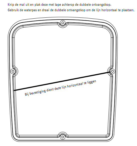

Om het maximale signaal op de Astra 23,5 te krijgen, is het beter om de 23,5 in de klem te zetten. Je moet dezelfde schuinte van 11 graden aanhouden, zie bijlage, de schotel iets naar het oosten draaien en de elevatie 1 graad laten zakken.

Ik heb twee LNB's. In eerste instantie had ik de enkele LNB op de schotel gemonteerd (vandaar Diseqc uitgeschakeld) en die heb ik later vervangen door een dubbele LNB.
Hmm, dan moet ik de kop dus nog aanpassen. Nou ja geeft niet, de schotel staat nu op een campingstatief omdat ik nog een goede muurbeugel nodig heb voor aan het huis.
