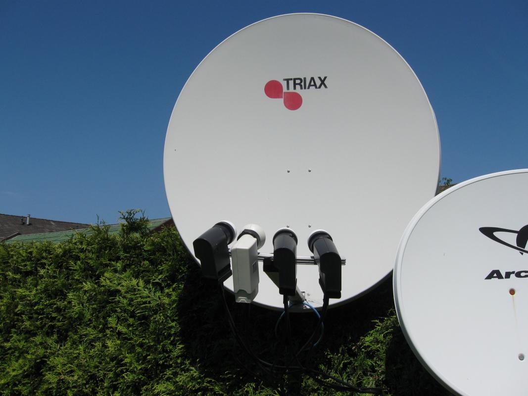

Tussen 19:30 en 20:00 uur (14-06-2013) had ik een dubbel beeld op RTL4 HD, in de rechter bovenkant leek het net of het logo van Ned 1 (1,2,3) er licht in stond, ingebrand zeg maar.
En aan de linkerkant op de momenten dat het beeld lichter werd kreeg ik heel duidelijk dit logo te zien (ongeveer nagemaakt) welk mij onbekend is.
Daarvoor blokvorming op de zender, windstil, BNT world als test te ontvangen zonder storing op de triax 110 met de MTI.
BNT kan wel beter maar dan moet de LNB wel 2,5 cm omhoog en naar links op de rail.
Later op de avond geen last meer gehad dus vraag ik mij af wat dit geweest kan zijn.
Foto schotel is niet optimaal, niet recht ervoor.

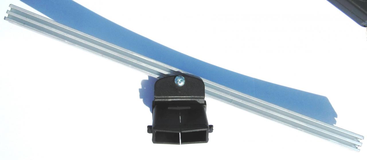

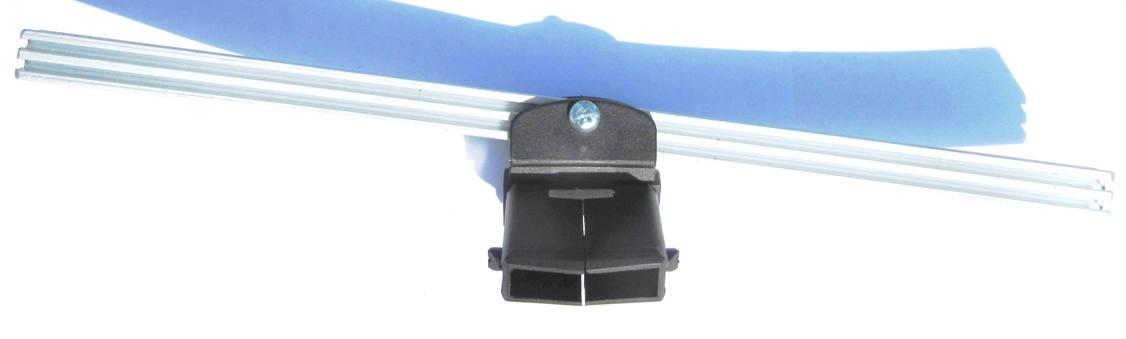

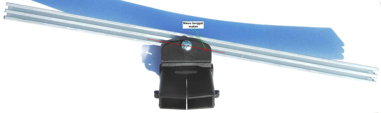

Je schrijft dat de lnb van de Astra 23,5 omhoog moet. Dat klopt ook. Ik zie dat je de rail gemonteerd hebt
zoals is voorgeschreven echter dan kan de rail niet schuiner ingesteld worden dan 7 graden en voor Nederland moet die 10 à 11 graden schuin staan.
Het beste is dan ook om de rail om te draaien zodat het gat door het scharnierpunt niet in de bovenste
groef zit maar in de onderste groef, zie de foto’s die ik gemaakt heb.

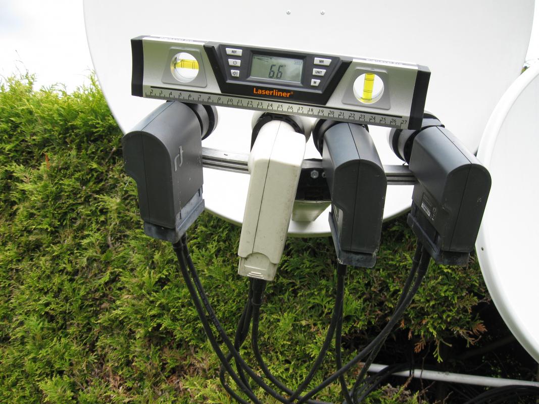

Buiten even nagekeken, zie hieronder 6.6’, dus ik kan aardig wat werk tegemoet zien en alles opnieuw in- en afstellen.
Maar daar kwam die storing niet vandaan denk ik, dat dubbele beeld.

Oh, jij hebt ook zo’n mooie digitale waterpas. Hartstikke handig als je schotels en multirails af moet stellen.
Maar hoe zit dat nu?
Op de foto in bericht 1 staan de lnb’s van de Astra 19,2 en 23,5 een stuk van elkaar af. Bij de foto die je nu laat zien staan ze tegen elkaar? Voor een optimale afstand op een Triax 110 moeten ze 2mm van elkaar af staan.
Maar hoezo veel werk? Je meet toch de afstanden van de lnb’s aan de voorzijde even op en dan kun je ze toch zo weer op dezelfde afstanden terug zetten.

Voor de schotel instelling heb ik dat even verplaatst, dubbele beeld blijft dus hier wel staan.
