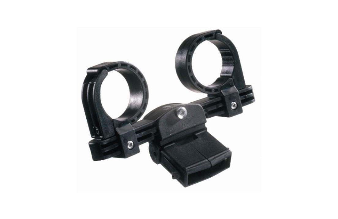

Kun je in Bulgarije een Triax schotel kopen? Als dat zo is, kun je daar ook een Flexiblock op zetten i.p.v. een rail, zie afbeelding.
Ik heb al voor je uitgerekend dat in Strandja op een Triax 88 de lnb’s hart op hart 64mm uit elkaar moeten staan en de rail 5 graden scheef, links lager dan rechts als je naar de binnenzijde van de schotel kijkt.
De elevatie van de schotel moet op ongeveer 41 graden staan.
De skew van de lnb’s moet als volgt staan:
Astra 19,2 = 17 graden
Astra 23,5 = 12 graden
beide tegen de wijzers van de klok ingedraaid als je naar de binnenzijde van de schotel kijkt en gemeten
t.o.v. verticaal waterpas.
