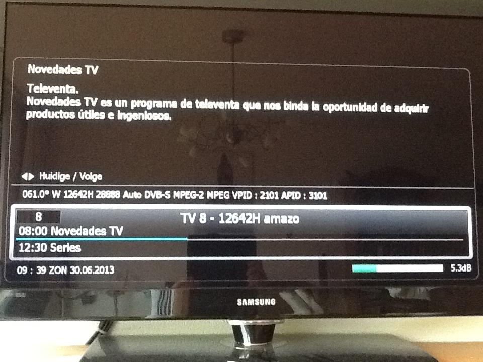

Voor het eerst heb een signaal van de Amazonas 3 op 61,5 graden west.
Helaas zijn alle uitzendingen gecodeerd maar om deze te ontvangen moet je schotel wel een behoorlijk eind naar het westen.
Iemand anders die deze transponder kan zien en met hoeveel signaal ?

Om 61 graden west te ontvangen moet de schotel een elevatie van 5,8 graden hebben. Daarvoor mag er op een afstand van 50 meter geen obstakel zijn van 5 meter hoog anders kun je hem niet ontvangen.

Leuk..jammer dat je geen beeld hebt. Krijg ik altijd een kick van om zulke exoten te ontvangen. :D
Zeker jammer, ik had graag wat beelden laten zien. Ik ontvang dit op een Combifeed voor C en KU ontvangst dus het signaal is best sterk.
Verder staat mijn schotel achter in mijn tuin en is mijn huis dus wel een aardige barriere.
Toch heb ik ondanks dat toch leuke resultaten met mijn Triax 110cm en kan ik op beide banden goed ontvangen.
Zelfs als ikalleen de KU band BU lnb er op klik heb ik uitstekende resultaten.
Maar net wat je zegt, ook ben een echte Freak als het gaat om de ontvangst van dit soort signalen :)
