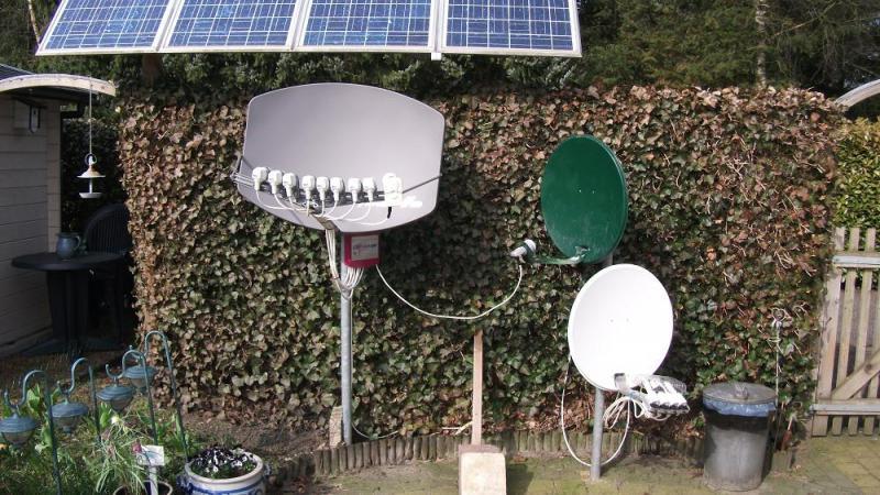

Op een Visiosat Big Bisat passen eigenlijk geen lnb’s met grote koppen. Als je die wel gebruikt, dan staan ze een flink eind naast de positie waar ze horen te staan.
Forumlid ben klever plaatste vorig jaar deze foto van zijn Big Bisat. Zoals je ziet voor de 4 bekende satellieten allemaal ALPS-lnb’s die tegen elkaar aan staan gemonteerd.
Je kunt het beste ALPS-Quad-lnb's nemen
