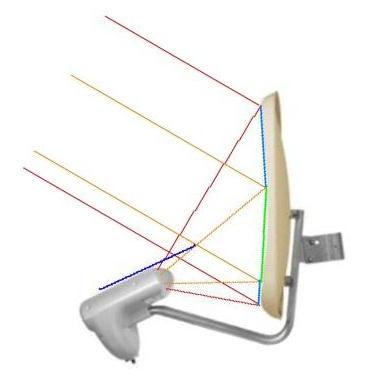

Sprietje Geplaatst: 19 augustus 2014 Geplaatst: 19 augustus 2014 Beste RemondJe zou kunnen denken waarom moet dat regenkapje niet wat verder over de lnb-kap heen steken. Dan vang je meer regendruppels als het waait. Die gedachte is natuurlijk helemaal terecht maar als je het kapje te ver laat oversteken en er zitten regendruppels op, dan moet het signaal wat door de schotel naar de lnb's wordt gereflecteerd, ook door de regendruppels op het kapje, zie de bijlage.Zo'n regenkapje kun je het beste maken van een kantoorartikel en wel een glashelder transparant voorvel van een A4-inbindmapje. Bij elk groot bedrijf worden die gebruikt voor presentaties en anders kun je die ook bij een kantoorboekhandel kopen voor een paar centen. Vastzetten met transparant plakband of tirewraps die je rond te ontvangstkop trekt.

Technisatstarter Geplaatst: 24 augustus 2014 Geplaatst: 24 augustus 2014 Hallo, Hier even een bericht van een startende satkijker met een multytenne 4 met rebox 4200. Ik woon in noord nederland en heb de schotel afgesteld op de 19.2 zoals aangegeven in diverse berichten, ik ga nog wat extra testen met de afstelling op de 23.5 omdat die de zwakste signalen heeft van rond de 50 % bij de zwakste, maar op de 23.5 heb ik bij Kiss 88 % . Ik heb ook den regenkapje geplaatst en vraag me aan de hand van info hier het volgende af, ik liet het kapje 5 cm oversteken aan de kant en vraag me afof de signalen gestoord worden bij te ver oversteken, om dit te testen deed ik alufolie aan de rand boven maar blijfdan alles wel gewoon ontvangen, maak ik hier een fout?? Astra 1 zit alles rond de 85% Astra 3 rond de 65% Astra 2 rond 80% en hotbird rond 75%. Ik vraag me af of dit nog beter wordt en ben eigenlijk best tevreden met de set
