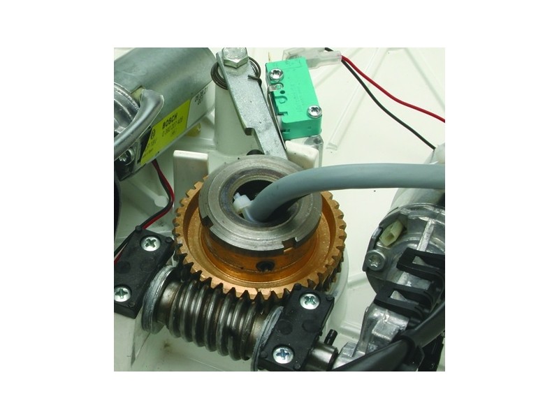

Fredjev67 Geplaatst: 17 juni 2016 Delen Geplaatst: 17 juni 2016 Jammer dat de foto van het kabeltje er niet meer op staat, ik heb namelijk precies hetzelfde probleem. Link naar reactie Delen op andere sites Meer opties om te delen...
trust Geplaatst: 18 juni 2016 Delen Geplaatst: 18 juni 2016 (aangepast) Jammer dat de foto van het kabeltje er niet meer op staat, ik heb namelijk precies hetzelfde probleem. Op de foto de boosdoener: precies waar de kabel in het midden uit de as komt, zat de breuk naast het kabelbindertje Lijkt me voldoende info . 18 juni 2016 aangepast door trust Het verschil tussen theorie en praktijk is mijn uitdaging . Octagon SF8008 4K Edision Primo IP S2 Dr.HD F16 1.8 m ChannelMaster Offset in tuin 53º E - 45º W Jaeger SMR 1224 Usals met 5 Lnb wisselaar 2x Ka - Ku - C band Lin / Circ 1.2 m Echostar Offset aan schuur 53º E 34.5 W Twoteck Twinrotor met 3 Lnb wisselaar Ku - Ku low - Ka Link naar reactie Delen op andere sites Meer opties om te delen...
