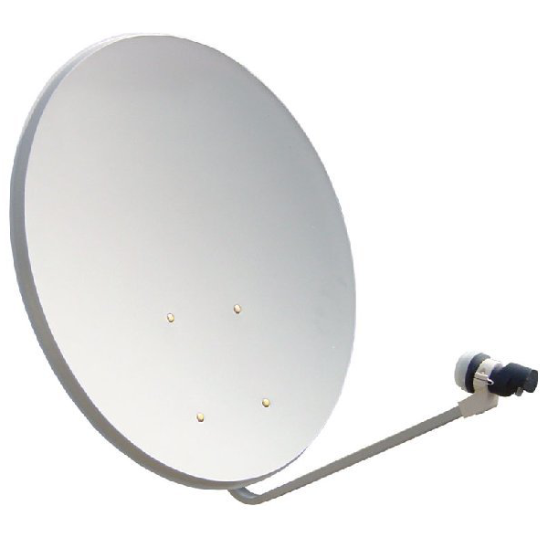

Sprietje Geplaatst: 23 juli 2013 Geplaatst: 23 juli 2013 Beste odul Je hebt waarschijnlijk de Optex K60B1, zie afbeelding. Ik heb het idee dat deze schotel een erg grotef/D-verhouding heeft. Zou jij de afstand eens op willen meten vanaf de voorzijde van de lnb tot aan de schotel op 40% van de hoogte gemeten vanaf de onderzijde. Zou je verder ook de regio in Frankrijk eens aan willen geven waar je zit want misschien past deTvVlaanderen duo-lnb toch niet echt goed.
odul Geplaatst: 23 juli 2013 Auteur Geplaatst: 23 juli 2013 allen reeds dank voor de snelle antwoorden ondanks verlof. Het meten is moeilijk. Het is een ellips soortige schotel.In de regio zie je veel zulke schotels. Ze waren toevallig in reclame in een bekende doe het zelf zaak van hier. De schotel geeft voor de rest goede resultaten.Maar ik zit op de verkeerde schotel denk ik ... Het zal 23 graden moeten zijn maar ik ga voorlopig niet veranderen . Heb beeld en dat is belangrijk. De schotel is zeer gevoelig , millimeterwerk. Locatie is Antibes in Zuid-Frankrijk. Groeten en nogmaals dank. Geel , Stad in de Kempen.
Kabeltje87 Geplaatst: 24 juli 2013 Geplaatst: 24 juli 2013 De schotel is zeer gevoelig , millimeterwerk. Is altijd zo. Ook bij andre merken. Willy ~~Rytec Team~~ Vu+Uno4KSE / OpenPli en Maxytec-Multibox SE / OpenPli (mediaspeler) VU+ Duo / OpenPli en Synology NAS *All Rytec EPG POWERED*
Sprietje Geplaatst: 24 juli 2013 Geplaatst: 24 juli 2013 Stel dat je schotel 68cm hoog is, dan is meten op 40% van de hoogte dus op 27cm van de onderzijde ofwel 41cm van de bovenzijde. Is dat moeilijk om op te meten?
