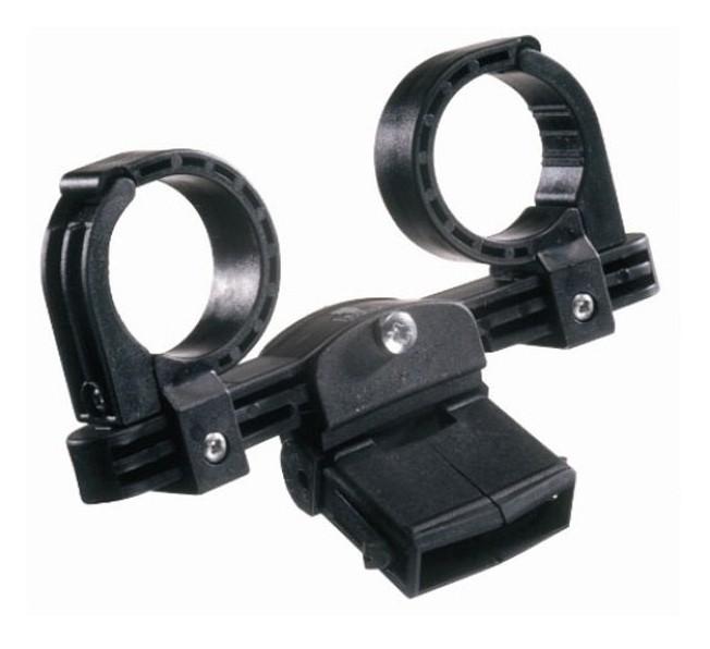

Je kunt de Astra 19,2 en 23,5 best op één Triax 110 ontvangen.
Omdat het voor een afstand van 90 meter gaat zou ik het volgende doen:
Gebruik een Triax TD20 flexiblock en plaats daar 2 Inverto Black Ultra lnb’s in die je op de diseqc-switch aansluit.
Haal in ieder geval de inline versterkers er tussen uit.
Een duo-lnb of Triple-lnb passen absoluut niet op een Triax 110.
Wil je ook de Astra 28,2 ontvangen, neem dan een Triax rail met 3 Inverto-lnb’s.
Je hebt dan wel een 4/1 diseqc-switch nodig. Neem er een met weinig verliezen, bijv. de Spaun SAR 411 WSG.
Je wilt maar één aansluiting dacht ik. Wil je twee aansluitingen hebben, dan moeten er ook 2 coaxkabels
gelegd worden.

Als de signaalkwaliteit er niet beter van wordt, hebben die inlines weinig nut. Inverto Black Ultra’s geven al zoveel signaalsterkte, dat je daar makkelijk 90 meter coaxkabel mee kan overbruggen. Bij een korte kabel geven Inverto Black Ultra’s zelfs te veel signaal voor sommige tuners zodat ze overstuurd worden.

Op een Triax 110 moeten de lnb’s 62,5mm uit elkaar staan gemeten aan de voorzijde van pukkeltje tot pukkeltje.
De elevatie van de schotel moet op 30,5 graden staan om de satelliet te zoeken.
De lnb van de Astra 19,2 moet 12mm lager staan dan de lnb van de Astra 23,5. Dit kun je meten met een waterpas en een maatlatje.
De skew van de lnb’s is als volgt:
Astra 19,2 oost 4 graden schuin.
Astra 23,5 oost 7 graden schuin.
D.w.z., met de wijzers van de klok meegedraaid als je naar de binnenzijde van de schotel kijkt.
Met deze gegevens moet je de schotel vast goed af kunnen stellen.
Veel succes, Sprietje
